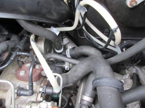

Ein weiterer Nachtrag zum Thema:
Ich habe viel versucht, gesucht.
Mir fiel dabei auf, dass in der Kraftstoffleitung vom Filter zur HD-Pumpe relativ viel Luft ist, 2 Blasen. Eine ca. 25cm lang, die zweite ca. 10cm lang. Im Bild mit Streifen markiert
Diese verschwinden nicht in die HD-Pumpe. Die 2 Blasen verschieben sich nur in den gekrümmten Bogenstücken etwas.
Nachschub an Blasen sind nicht erkennbar.
Was weiterhin merkwürdig ist: Bei Betätigung das Gaspedals beim Starten besteht bessere Chance zum Anspringen.
Die Vorförderpumpe im Tank, bei Zündung an, surrt. Aber ob sie fördert, kann ich nicht erkennen.
Auch bei längeren Motorlauf, fahren geht im Moment nicht, keine Veränderung mit den Blasen.
Dieselfilter wurde 5/23 erneuert. Das Startproblem besteht aber schon länger.
Ich selbst habe bislang nichts an den Leitungen gemacht.
Entlüften? Wie? Warum findet der FFH das nicht. Oder ist es normal?
Die Startprobleme mit unserem Transit, siehe dieser Beitrag, auch gleichartige zum Thema Luft im Dieselsystem, haben heute ein Ende gefunden.
Man glaubt es kaum. Es war der Anlasser, der zu langsam drehte.
Drauf gekommen bin ich durch umfangreiche Messungen im Starterstromkreis. Der Anlasser zog bis zu 400A beim mühsamen duchhdrehen, bevor Zündung möglich war.
So ein Strom bringt natürlich die Spannung fast zum Zusammenbrechen. Normal wären so etwa 150-max. 200A kurzeitig.
Die Kabelverbindung und Verschraubungen waren alle ok. Hab ich selbst geprüft.
Rein rechnerisch waren die gemessenen Widerstandswerte auch nachvollziehbar. Also nicht der Standartfehler Korrosion.
Im TransitCenter in Bramsche sagte mir ein junger Meister, den ich zu was anderem gesprochen hatte, sofort: das hört sich nach Anlasser an. Danke für Bestätigung meines Verdachtes.
Da mir die hiesige betreuende Fordwerkstatt 2 Mal den Termin geschmissen hat, Personalmangel, hat jetzt eine freie Werkstatt um die Ecke hier in HH den Anlasser nach eigener Prüfung erneuert.
Nun springt der Bock nach 2,3 Umdrehungen normal an.
Was der Fehler im Anlasser ist, kann ich nicht klären. 115€ Pfand bei Rückgabe war dann doch zuviel, um es herauszufinden.
