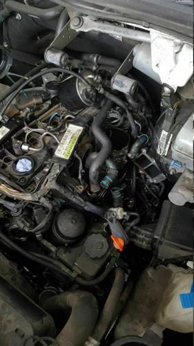

Hallo liebes Forum
Ich habe einen Kunden dem sein sprinter verliert sehr stark kühlmittel.
Ich habe grob geschaut es kommt irgendwo unter dem Ansaugkrümmer raus und fließt dann bis zum Getriebe runter.
Ich habe dann die Drosselklappe und den AGR Kühler ausgebaut für bessere Sicht. Jetzt sehe ich zwar immer noch nichts aber mit der Hand kann ich die Stelle erfühlen, jedenfalls den Strahl der rauskommt wenn man dem System 1 bar gibt.
Außerdem geht er in den notlauf laut Mercedes Werkstatt eine undichtigkeit auf der ansaugseite.
Bevor ich alles ausbaue was ich "sehe" hat jemand einen tipp?krKrieg ich

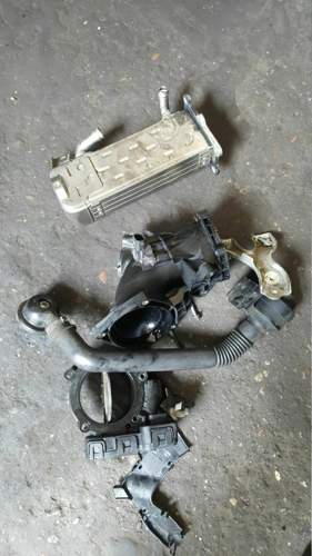

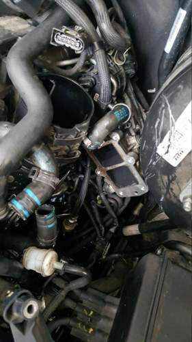

Themenstarteram 11. Juni 2018 um 10:53
Anbei ein paar Bilder
Ist ja ne scheiß Arbeit...
Die schrauben vom km Rohr sind gar nicht zu sehen...
Also Schritt für Schritt
1. Bremskraftverstärker raus
2. Dann ??
Themenstarteram 11. Juni 2018 um 10:56
So die Bilder
20180611-125037
20180611-125044
20180611-125109
Für den stutzen sind zwei am zk da kann mann mit kleine knarre durchstecken seitlich. 3 von oben. Taschenlampe hast du oder?? Willst du den jetzt noch das ladeluftverteiler rohr ausbauen??
Themenstarteram 11. Juni 2018 um 12:01
Ja den Ansaug bau ich auch aus.
Die unteren schrauben vom Ansaug sind 2 lose die kann ich mit der Hand erfühlen
Evtl ist da der Wurm.

Themenstarteram 11. Juni 2018 um 12:06

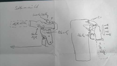

Wie Krieg ich das Teil lose an dem der agr Kühler verschraubt war?
Ich hab dir mal ne skizze gemacht :)
1528813715809519341070
Themenstarteram 12. Juni 2018 um 18:08
Du bist der beste
Einfach Hammer
Ich habe die Arbeit erstmal liegen lassen bis ich mehr Ruhe habe. Fange aber morgen nochmal an.
Die Skizze bringt mich auf jeden Fall weiter.
Das kühlmittelrohr war wirklich defekt. Zylinderkopfseitig war ein Stück weggefault wo die 2 schrauben reinkommen.
Jaha das ladeluftverteiler musste ja auch noch neu machen. Komm bitte nicht auf die idee nur die schrauben nachzuziehen. Mit dem neuteilen ist dein kunde auch ne menge vom agr gesotter los. Die schrauben bekommen 14 nm über kopf und über kreuz. Also sutje anziehen. Klemm bitte keinen klopfsensor ein und lass die rücklaufleitung heile. Viel spass
