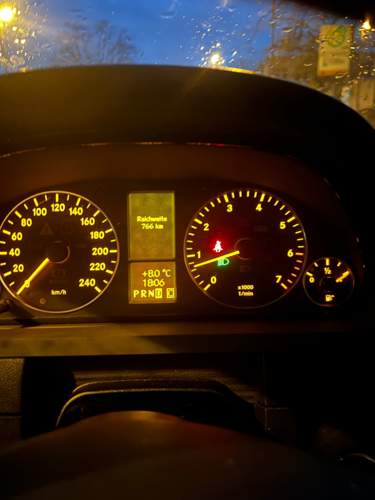

Ich habe seit Januar meinen A170 Avantgarde (keine Automatik) als Jahreswagen.
Bisher ist es mir nicht gelungen, das Ding trotz ruhiger, vorausschauender Fahrweise ohne Rasen etc. im Mix unter 9,5 und in der Stadt unter 10,5 Liter zu kriegen...
Habt ihr da ähnliche Erfahrungen?
Was mir noch auffällt ist, dass der Motor recht schnell die Betriebstemperatur von über 80C erreicht...
Ist hier - wie bei den CDIs auch- eine spritfressende Zusatzheizung eingebaut (angeblich hat er Zusatzteile für Länder mit kalten Temperaturen, was auch immer das sein mag)?
Ich hoffe mal das es dann im Sommer weniger wird...

Mein Motor wird auch relativ zügig warm aber nicht so, dass ich denke es wäre ungewöhnlich. Nach etwa 5-7 min ist er mindestens bei 80 Grad.

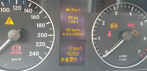

A170 von 02/2007
Ab Reset: 16.500 km
Durchschnittsgeschwindigkeit: 64 km/h
Durchschnittsverbrauch: 7,2 lt./100km
lt. Reiserechner
Finde ich OK!
