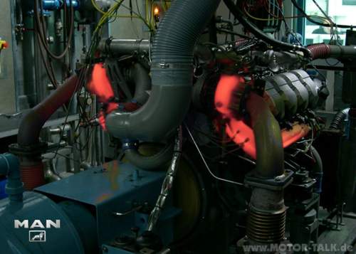

Da hab ich gerne einen etwas höheren Verbrauch wenn das Motoröl in kritischen Situationen immer noch einen ausreichenden Schmierfilm aufbaut.
z.B. wenn man im Sommer bei 30°C und mehr auf der Autobahn mir Vollgas dahinfetzt...
Da kann der Motor gern ein paar 1/10 L mehr verbrauchen.
Denn wer schon mal einen glühenden Diesel-Turbolader gesehen hat, der nimmt gerne ein etwas temperaturbeständiges Öl... :eek: [(war am Motorprüfstand bei uns in der Arbeit... (MAN)] ;)
Dass sowas im normalen Fahrbetrieb vorkommt ist eher unwahrscheinlich. Aber Temperaturen von ein paar hundert °C können an der Lagerstelle schon auftreten...
mfG
Andi
