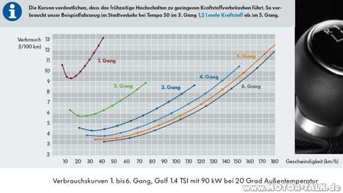

Angaben von VW: Verbrauchskurven 1. - 6. Gang, Golf (Limo) 1.4 TSI mit 90 kW bei 20 Grad Außentemperatur (Anhang JPG)
Entnommen aus: Effizient unterwegs. Hintergrundwissen für Spritsparprofis. (PDF)
Echte, aktuelle Daten: 2 Grad, flache AB, Tempomat 160 km/h (knapp über 150 km/h real), 7. Gang DSG, etwa 3.200 U/min, Verbrauch schwankt um 10 Liter (118 kW)

Themenstarteram 20. Dezember 2010 um 12:01
danke für die anschauliche Darstellung. Ich bin halt noch zu sehr an meinen ehemaligen Diesel gewöhnt,
bei dem ich nie mehr als 6l verbraucht habe.
Als am besten immer mit dem höchst möglichen Gang fahren.

bei Tacho 160 (3400 U/min) nimmt meiner 1.2 TSI BMT um 8 Liter. Bei konstant vmax (Tacho 200; 4300 U/min) sind es dann schon 15 Liter.
