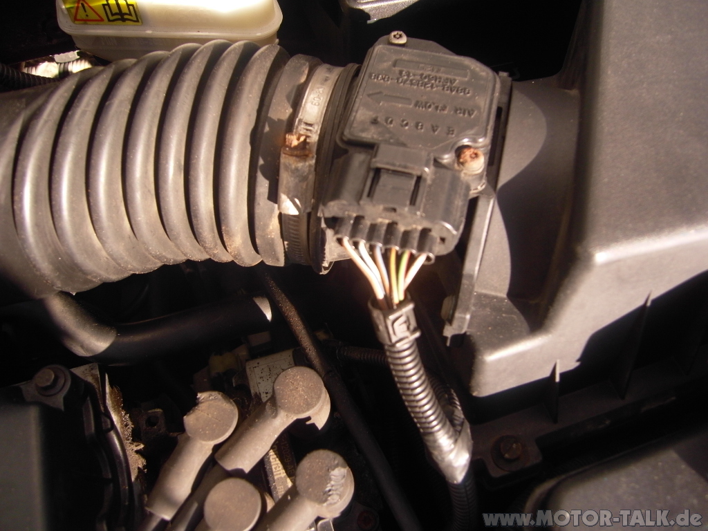

der MAP-sensor ist das equivalent zum LMM. dort wird mittels druckgefälle die luftmenge bestimmt.
beim 1,8er gibts allerdings meines wissens nur die variante des LMM am luftfilterkasten...
Bei mir habe ich auch ganz normal den LMM am Filterkasten,hatte ihn ja auch gestern auf zum Filterwechsel war alles Realtive sauber bis auf dem alten Luftfilter,Drosselklappe war auch Sauber,.Unten im Luftfilterkasten geht noch ein ca.2bis 3cm dicker Schlauch vom Motor aus rein,da sitzt auch noch so ein kleiner Filter drin,wofür ist dieser Schlauch den der kleine Filter war ganz schön schmierig fett oder öl.
