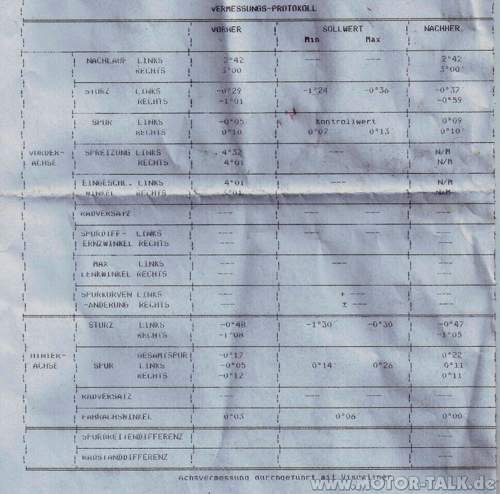

Habe bei mir die Spur einstellen lassen. Bin aber mit dem Fahrverhalten nicht zufrieden. hab mal das Protokoll angehängt. kann sich das vielleicht mal einer ansehen und sagen obs so ok ist? vielleicht hat ja auch jemand die korrekten einstellwerte zur hand und kann sie mir mal mitteilen?
Auto ist ein 01er S6 mit original sportfahrwerk und serienbereifung in 255-17" mit original S6 felgen
Grüße Andre

ist soweit alles in der toleranz...
vllt ist auch einfach das fahrwerk runtergeritten?
was stört dich konkret am fahrverhalten?
Themenstarteram 18. März 2012 um 21:47
tja das ist ja das problem. Vorderachse (alle Lenker) sind neu. alle 4 Stoßdämpfer sind original Audi und neu sowie die Domlager vorn und alle gummis. Luftdruck ist auf allen 4 Rädern gleich. wenn mann über eine unebenheit fährt hat man das gefühl das das auto weg hüpft und und es ist extrem anfällig auf unebenheiten. wenn die straße sich etwas neigt muß man sofort gegenlenken. auf absolut ebener strecke läuft er gerade aus, auch beim bremsen zieht er nicht weg.
federn noch de alten drin?
