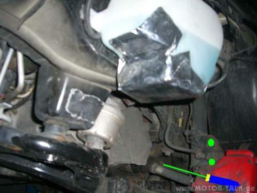

Ich würde gerne wissen, wo man die Spur und den Sturz bei einem Vectra B einstellt. Also welche Schrauben muss ich öffnen, wo muss ich drehen?
Ja ich weiß. Selber kann man das nicht. Und man braucht einen Achsmessstand. Den hab ich natürlich nicht.
Mir gehts darum zu überprüfen, ob ich bzw. die Werkstatt einen Fehler gemacht haben. Mehr möchte ich momentan zu der Geschichte (noch) nicht sagen. Würde erst gerne meine Vermutung von euch überprüft haben.
Also wäre schön, wenn sich da jemand auskennt und mir sagen kann, an welche Schrauben man da ran muss.
Hauptsächlich interessiert mich die Vorderachse.
Bilder wären natürlich super. Aber ich bin für jede Hilfe dankbar.

die Spur stellt man - wie der Name schon sagt - an den Spurstangen ein. Die werden mittels Sechskant verstellt.
Sturz - keine Ahnung
gruß cocker
Hi.
Sturz, weiß ich nicht mal genau ob der einstellbar ist (musste es noch nicht machen). Aber wenn dann dort wo die grünen Punkte sind. (im Bild)
Spur..dafür hatte ich kein besseres Bild. aber weils verdeckt ist, einfach mal grob aufgemalt. die grüne Spurstange kann man drehen wenn vorher die gelbe Kontermutter gelöst wurde!
(Ich hoffe man kann es halbwegs verstehen)
das blaue soll symbolisch für den Spurstangenkopf stehen

Also die grünen Punkte sind so wie ich das sehe die Stützschrauben, also wo der Achsschenkel am Dämpfer befestigt ist, oder?
Am Sturz kann man nicht viel einstellen, aber wenn, dann an den Verschraubungen vom Achsschenkel zur Karosse.
Hi
An den grünen Punkten kann man gering den Sturz einstellen.Aber nur Minimal,es sei denn man feilt da Langlöcher rein oder nimmt Korrekturschrauben. Spur wie gesagt.

Auto auf die Hebebühne. Die beiden Anschlagsschrauben waren nicht festgezogen. Also sprich die beiden Schrauben, die Christian grün markiert hat.
Ich war mir aber sicher, dass ich die Schrauben angezogen hatte. Deshalb meine erste Vermutung, die haben beim Sturz einstellen die Schrauben geöffnet und vergessen, wieder richtig anzuziehen.

Die Verschraubung zwischen den Stoßdämpfern und dem "Achsschenkeln" vorne ist beweglich, um den Sturz zu korrigieren. Dies ist logischer Weise nur in einem gewissen Bereich möglich. Die Verschraubung wird gemäß einer vorgeschriebenen Reihenfolge angezogen (Drehmoment und Winkel) dadurch kommt es zu einer bleibenden Verformung der Schrauben. Es müssen neue Schrauben verwendet werden, da die alten nach den Lösen nicht mehr stark genug angezogenb werden können, wodurch sich die Spur und der Sturz beim Fahren verstellt. Der "Klemmefekt" ist trotz Einhaltung der Anzugswerte nicht mehr ausreichend!
Mögliche Abhilfe:
Neue Schrauben und Muttern verwenden
evtl. an den Fahrwerksteilen die kontaktflächen aufrauhen, um den Reibwert zu erhöhen.
Verchromte Fahrwerke haben eine sehr glatte Oberfläche, daduch gleiten die Teile gut aufeinander.
