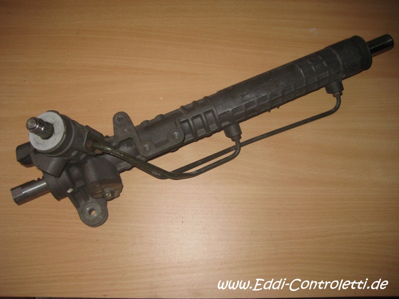

Die Spurstange kannst du auch ohne Hebebühne wechseln. Wichtig ist das du bei der Demontage die Gewindegänge zählst damit du bei der Montage die Achsgeometrie micht zu doll änderst und die Achsvermessung erschwerst.
Bevor du dir Irgendeine Spurstange kaufst, wäre erstmal zu klären ob TRW oder ZF Lenkgetriebe verbaut ist.
Ich meine das das ZF Lenkgetriebe ein "Rechteck-Muster" hat und das TRW eine glatte Oberfläche hat. Bin mir aber net 100% sicher.
Um die Spurstange zu wechseln, musst du ans Lenkgetriebe und die 30?er Mutter lösen, von daher wäre eine Bühnevorteilhaft. Und den Spurstangenkopf musst du vom Radlagergehäuse trennen, dann haste die Spurstange inkl. Kopf schon in der Hand.
Eine Achsvermessung ist aber auf jeden Fall pflicht.
Themenstarteram 8. Januar 2012 um 15:27
eine Bühne wäre mit Sicherheit vorteilhaft aber leider hab ich keine also muss es das aufbocken auch tun :) also das Lenkgetriebe ist glatt und schwarz also ist es wohl TRW. Dann werde ich das Teil mal bestellen und mein Glück versuchen. Wie ich den Kopf aushänge ist mir klar aber wie gehe ich dann genau weiter vor? die Manschette abschrauben und dann nur die 30er mutter abdrehen und fertig? sonst muss nichts beachtet werden? Außer halt auf die umdrehungen der Spurstange achten und dann die neue mit den selben Umdrehungen wieder einsetzen.

Original geschrieben von Felitze
keiner ne idee, wie das geht oder wie ich da am besten vorgehe?
Rad runter
Spurstangenkopf vom Radlagergehäuse trennen
Lenkmanschette lösen u. zurück schieben
Überwurfmutter am Lenkgetriebe lösen glaube ein 30er Maulschlüssel, kommste wohl schwer hin
Alt-Teil mit Neuteil vergleichen
Neuteil wieder einbauen
Achsvermessung durchführen lassen.
Gruß MÖDDA

hab nochmal eine frage und zwar habe ich irgendwo gelesen, dass man die spurstange einfach auch vorne rausdrehen kann. Heißt das, dass ich zb einfach vorne am spurstangenkopf wenn er ausgehangen ist irgendwie eine kleine stange oder sowas senkrecht auf den kopf schweißt, sodass man richtig mit ner zange anpacken und und dann abdrehen kann? Aber halt vorher die Manschette auf seite schieben und dieses Gelenk festschweißen? weil die stange ist ja eh kaputt. dann hätte man diese fummelei dann nur einmal und zwar beim wieder einbauen der neuen. Würde das klappen beim golf 3 oder ist das ne Mutter und würde nicht funktionieren? Kommt man da wirklich so schwer dran oder wär das so nur noch mehr aufwand?
danke
Der Spurstangenkopf braucht gar nicht von der Stange runtergedreht
zu werden.
Vielmehr muß die Stange aus der Zahnstange des Lenkgetriebes ausgeschraubt
werden.
Und dazu muß die Lenkmanschette am Lenkgetriebe abgezogen werden.
Schau dir die Manschette genau an bevor du sie wieder montierst.
Wenn sie Risse hat gleich mit erneuern.
Und achte auf die korrekte Montageposition!
In der Manschette ist extra ein Loch in daß das Belüftungsrohr rein muß.
Wird ohnehin ne sehr fummelige Angelegenheit,ich weiß wovon ich schreibe. ;)
