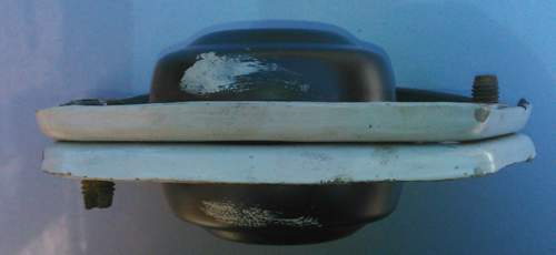

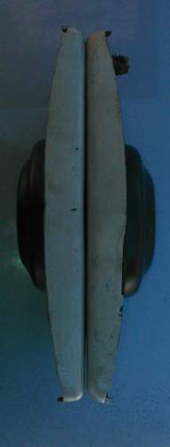

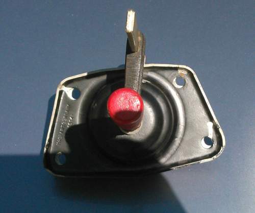

Mal noch ne Frage:
Welchen Einfluß haben Lagerdeckel, die aussehen wie im Bild, wenn man sie spiegelbildlich mit deckendem Lochbild übereinanderschraubt? (Bild 3 die Lagerschalen ausgemittelt, um den Lochversatz zu zeigen)
Ich hasse es.
Grüße,
Michael
Mit den Lagerdeckeln verstehe ich nicht; aber du suchst schon verzweifelt irgendwelche andere Gründe:)

Wg. Lagerdeckel: durch die Spiegelebene kann ich sehen, dass die schon gut 1,5 mm Höhenversatz haben. Was nach vorn und hinten drin ist, kann ich so nicht sehen. Quetscht mir einer der Deckel den Drehstab über das Aussenlager 1.2 mm nach hinten, habe ich schon wieder 10 Bogenminuten mehr Nachspur.
Mich ärgert das, diese ganzen Kleinigkeiten addieren sich willkürlich auf, das müsste nicht sein. Jedes Neuteil, was ich einbaue, macht die Karre schrottiger statt besser.
