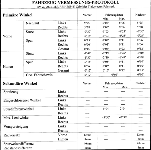

habe gestern Spureinstellung vornehmen lassen.
Sind die eingestellten Werte in der Toleranz drin? Siehe dazu Anhang!
Übrigens, steht mein Lenkrad immernoch leicht nach rechts bei gerader Fahrt. Ist das ein Problem, das bei BMW Fahrzeugen einzustellen?
Der Nachlauf vorne wurde nicht korrigiert und ist nicht in der Toleranz ... sieht man aber eigentlich ...
Der Sturz vorne ist zwar in der Toleranz, aber sehr weit auseinander - lässt sich aber nicht so einfach einstellen ... bei mir wurde da auch nix eingestellt. (muss oben im Dom ein Zapfen rausgeschlagen werden und so ...)
Der Spurwert vorne ist zwar an der Toleranzgrenze, aber ok.
Sturz hinten - nicht in der Toleranz und nicht eingestellt, Differenz jedoch in der Toleranz (max. 15°).
Bei mir sind die durch meine Tieferlegung auch nicht mehr in die Toleranz zu bekommen, hauptsache, die beiden Werte sind dicht beisammen.
Spur hinten nicht in der Toleranz, wohl auch die Ursache für das Schiefstehen Deiner Lenkung.
Das ist stümperhaft eingestellt - ich hätte für diese Leistung nix bezahlt
Die Spurwerte konnten bei mir auf die Winkelminute genau eingestellt werden - vorne und hinten habe ich rechts/links jeweils exakt gleiche Werte.

Was ist eigentlich Nachlauf? Wo muss dieser Wert stehen? Und lässt sich das auch einstellen?
Ich meine Sturz lässt siche generell nicht bei BMW einstellen!
Wo kann ich sehen, ob die Werte im grünen Bereich liegen? Gibt es eine Formel?

... steht doch in Deiem Prüfbericht! Der IST-Wert beträgt vor und nach der Einstellung 4°54' und sollte zwischen 4°56' und 5°56' liegen. Er ist also 2 Minuten zu niedrig - ist aber erstmal nicht weiter tragisch.
Ich glaube, dass der nur indirekt einstellbar ist. Macht aber in Deinem Fall nix.
Aber natürlich ist der Sturz einstellbar! Hinten an einer Exzenterschraube und vorne über die Verschraubung des Federbeins im Dom.
Die stehen als SOLL-Werte in Deinem Prüfbericht in der mittleren Spalte.
... hast Du Dir den überhaupt mal angesehen?
Wie gesagt, die Spurwerte sind für Dich erstmal wesentlich. Die Sturzwerte sind nicht schön, aber man kann damit leben. Ebenso der Nachlauf.
Die weiteren Werte sind sekundäre Winkel - im Alltag weniger von Interesse.
Hier habe ich gerade eine schöne Seite gefunden:
http://www.cobra-roadster.com/ac427de/html/body_fahrwerk.html
Lies Dir den Abschnitt "Spur" bitte mal druch udn schau auf Dein Messprotokoll - spätestens dann solltest Du damit nochmal zum Vermesser fahren und auf "Nachbesserung" bestehen.

Der Sturz vorne rechts ist zu groß (aus der Toleranz!) - beide Sturzwerte sind sehr weit auseinander.
Wenn Du sportlich unterwegs bist, dürfen es links ein paar Winkelminuten mehr sein. Ansonsten rechts ein paar weniger.
Hinten links ist die Spur aus der Toleranz - auch schiefes Lenkrad??
Und die Sturzwerte hinten sind aus der Toleranz.
... aber das sieht man doch, wenn man sich das Protokoll anschaut - ist doch nix Kryptisches drin ...?!?
Haben Eure Vermesser keine Laservermessung und sind da nur Azubis am Werk, die sonst Hausfrauenautos einstellen ?!?
Gruß, Frank

Soll bedeutet wie es sein SOLL, also der Bereich, der "grün" wäre...
ist bedeutet wie es IST, also was gemessen wurde...
vorher bedeutet 1. Messung, VOR der Einstellung
nachher bedeutet Messung NACH der Einstellung...
Jan
PS: Je nach Protokoll wird der Toleranzbereich ("Datenbank" spiegelt Sollwerte aus einer Datenbank wider) mit Abweichungen nach oben (z.B. +00°08) und nach unten (z.B. -00°08) vom "Idealwert" (z.B. 00°14) angegeben, was dann bedeutet, dass die Toleranz von 00°06 bis 00°22 geht... (14-8 bis 14+8)
Sollte aber doch von jedem lesbar sein, der es geschafft hat die Bremswegberechnung für die Führerscheinprüfung durchzuführen...
Nochmal PS: Wenn also der Sollbereich erst bei 4°56 losgeht und bei 5°56 endet, liegt 4°54 halt nicht innerhalb des Sollbereichs, ist also nicht "richtig" eingestellt...
