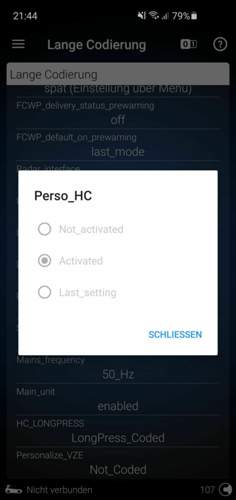

Moin,
1. Frage: wo besteht der Unterschied?
2. Frage: wenn ich den Assi mit dem linken Knopf im Lenkstockhebel deaktiviere, wieso ist dann beim erneuten aktivieren nur der Lane- und nicht auch der Spurhalteassi wieder aktiv?
Grüße gehen raus an alle
Spurhalteassistent ist deutsch für lane assiszen also das selbe
Du meinst bestimmt das der Front Assistent noch an ist. Den kannst du meines Wissens nicht abschalten.
Tipp
Schau mal da zu die Infos an, die du in deiner betriebsanleitung zu beiden Assistenten findest
Der Spurhalteassi heißt "adaptive Spurführung" und warum der nicht automatisch aktiviert wird, hab ich mich auch schon gefragt :-)
Der Unterschied besteht darin, das der Laneassi nur eingreift, wenn man zu nah an bzw. über die Spurbegrenzung fährt während die adaptive Spurführung versucht, das Auto mittig zwischen den beiden Grenzen zu halten.
Die adaptive spurführung ist eine Option des spurhalteassustenten und kann zugeschaltet werden.
Der assi selbst ist wohl beim tarraco immer aktiv und kann nicht ausgeschaltet werden.
Genau und das nervt!
Einerseits deaktiviert man diverse Einstellungen im Radio und die bleiben auch so - nur der dämliche Lane Assi geht nach jedem Neustart wieder an.
Und wenn er aus war und wieder angeht, fehlt leider der Spurhalteassistent.
Ich nutze entweder beides oder gar nix. Den nur mit den normalen Lane Assi kommt bei uns öfters "Bitte Lenkung übernehmen". Wenn Spurhalteassistent mit aktiv kommt diese Meldung kaum...
