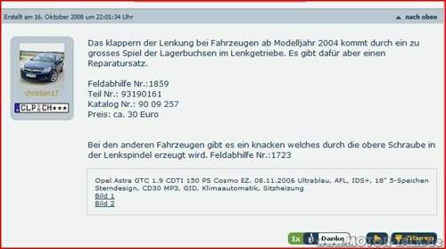

Übrigens kann das Klappern bei einem 2004er Corsa auch vom Lenkgetriebe kommen. In diesem Zeitbereich gab es minderwertige Lenkgetriebe , in denen die Führungsbuchsen zuviel Spiel bekommen haben. Opel hat hierfür dann einen Reparatursatz herausgebracht.
Leider kennen die den selber oftmals nicht und die Werkstätten wechseln dann gerne mal das Lenkgetriebe komplett. Bei Bedarf kann ich die Teilenummer der Reparaturbuchsen mitteilen.
Koppelstangen kann man prophylaktisch wechseln. Der Aufwand und die Kosten sind nicht hoch. Aber nur aufgrund einer Probefahrt auf die Spurstangen zu schließen wenn es klappert reicht beim Corsa C nicht aus. Unbedingt das Spiel direkt an den Gelenken prüfen, ob sie wirklich der Verursacher sind

Hallo Pit, ich war letztens bei meinem FOH und selbstverständlich wusste er nichts von so einem "Reparatursatz" für das Lenkgetriebe :D.
Wäre nett wenn du mir die Teilenummer verräts. Tausend Dank im vorraus.
mfg CungaLunga
Hier ist die "Feldabhilfe". Übrigens auch für das Kreuzgelenk im Fußraum:
