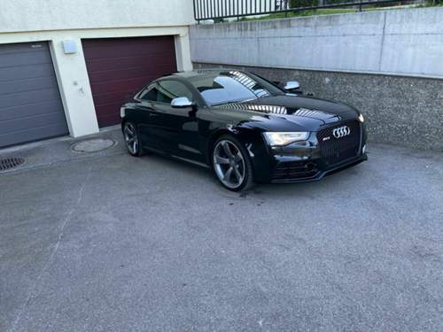

Hallo, habe vorne und hinten jeweils 10 mm pro Rad und verwende die Platten von MTM (sind eigentlich von SCC). Eintragung war kein Problem, muss aber dazu sagen, dass ich in Österreich zu Hause bin.

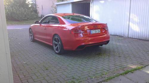

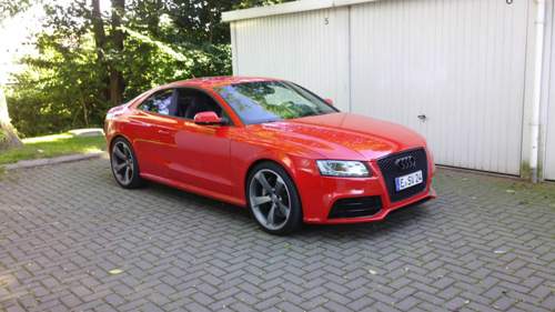

hier meiner mit 24mm VA und 30mm HA H&R Distanzscheiben bei Serienhöhe und 9x20 ET 26 und 275/30 Dunlop. Hat nicht geschliffen.
Vielen Dank, das macht Hoffnung....hast Du denn auch "meine" Räder/Reifen? Also 9J x 20, ET 26 mit 275/30???
@rgaustria schrieb am 29. Juni 2017 um 11:29:43 Uhr:
Vielen Dank! Wirkt absolut bündig und sieht top aus!! Sind die Scheiben eingetragen, ist das Fahrwerk ansonsten unverändert?? Spitzenfarbe für den RS5 (Misanorot)... für meinen Geschmack die schönste!
Muss gestehen, dass ich diese Kombination nicht lange gefahren habe, da die Distanzscheiben eigentlich für die 19" Winterräder gedacht waren, aber sich meine Pläne schnell geändert haben.
Der RS5 wurde nur einen Winter gefahren und danach auf Saisonkennzeichen 04-10 umgemeldet und auch alsbald tiefer gelegt und andere Räder montiert ;) Deshalb hatte ich die Distanzscheiben nicht eingetragen.
Aber zu der Zeit war alles andere Serie und die Scheiben hätten problemlos eingetragen werden können, da ein Gutachten vorhanden war.
