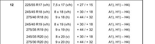

Kurze Frage, kann ich trotz IAL und adaptiven Fahrwerk ne Spurverbreiterung montieren auf der HA . Fahre die 19 Zoll M 664 mit M Sportpaket . Dankeschön und schönes Wochenende.
Ja! Hab ich auch. Ein Blick in die jeweiligen ABE gibt doch Auskunft, was geht und was nicht
Im vorbeigehen...
@Itzak schrieb am 11. Mai 2019 um 16:28:57 Uhr:
Anbei die ABE.
Ich habe je 12mm pro Seite v+h bei 20".
@MarcPitu
Ja die 24mm sind noch ohne Tüv Besuch fahrbar.
An der HA könnte es wirklich noch der ein oder andere Millimeter mehr sein.
@Cora
Die Frage hatte ich auch wegen der IAL, so eindeutig ist die ABE da nicht.
H&R hat mir mitgeteilt das es kein Problem ist.
In der ABE ist mit der Punkt L1 auf Seite 38 aufgefallen.
Dieser wird oben beim 5er BMW nicht aufgeführt, nur beim 7er.
Meiner Meinung nach gehört das ebenfalls in die Spalte der 5er Reihe rein.
