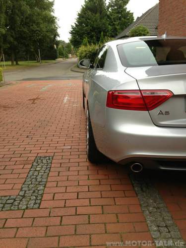

Kann mir jemand ne klare Antwort schicken, ob ich bei nem S5 mit den Orginalen 20 Zoll S-Line Doppelspeichen-Felgen auf der Hinterachse 20mm (d.h. pro Rad 10mm) ohne Probleme hinbekomme? D.h. ohne Federwegsbegrenzer oder Ähnliches? Ist eine Eintragung notwendig? Vorne möchte ich nix machen, gefällt mir so wies ist.
Im Autohaus haben sie mir erzählt ich müsse aufpassen mit dem ESP oder sonstigen Problemen die auftreten könnten. Das kommt mir allerdings übertrieben und unlogisch vor.
Vielen Dank für Eure Hilfe. Gruss
nur mal als Beispiel mein A5 mit der genannten Felge:
hinten 20mm pro Seite (HR DRA System)
vorne 12mm pro Seite ( Eibach, längere Schrauben)
+25mm HR Federn.
Also habe absolut keine Probleme mit den Radkästen usw... auch mit 3 Personen beladen auf unebener Strasse. Absolut alltagstauglich!

ja locker....!!!!
sischer...wirst aber ned viel merken von links und rechts 1cm...is bisl mehr als dezent...
Danke. D.h. also problemlos ohne irgendwelche Sorgen die ich mir wegen ESP oder so machen müsste? Ist ne Eintragung notwendig?
meinst nicht 1 cm reicht für die dezente Optik? was würde ohne Probleme maximal gehen?

ich kenne nur 15er Scheiben, welche eine ABE haben.....von daher wirst du 10er eintragen müssen...
15er gehen auch, ich denke 20er bei serienfahrwerk auch...wobei ich finde das ab 15er hinten dann vorne auch was gemacht werden muss....ist sonst ein wenig optisch unharmonisch....
meinst mit 20ern pro Rad? weil mir schwebt auf der hinterachse 20mm vor, also pro Rad 10mm.
weisst du was wegen eventuellen problemen durch spurverbreiterungen bei der elektronik oder im fahrverhalten? der s5 müsste dadurch doch eigentlich besser auf der strasse liegen?!
hier fahren welche 20er pro rad......nimm einfach 15er...die gibt es auch mit ABE, sprich du brauchst sie nicht eintragen, vorrausgesetz du hast ein serienfahrwerk...

einige klagen über vibrationen an der VA bei distanzen.....ich habe auf meinem S5 Cabrio mit vorne+hinten 15er pro rad keinerlei probleme

Spurplatten müssen trotz Gutachten immer eingetragen werden! Da gibt es keine Ausnahme. Immer in Verbindung mit dem gefahrenen Radsatz! An der Hinterachse bringst du ganz locker 1,5cm auf jeder Seite unter mit diesen Felgen.
ich muss meine Aussage natürlich revedieren....im Moment gibt es für den A5 keine Distanzen mit ABE....hatte ich wohl noch aus meiner A4 Zeit....dort gab es welche von Powertech und H&R mit ABE.....diese mussten nicht eingetragen werden, da sie für aller Serienbereifungen freigegeben wurden...
