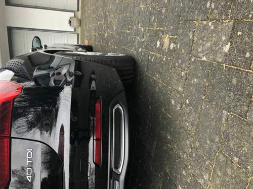

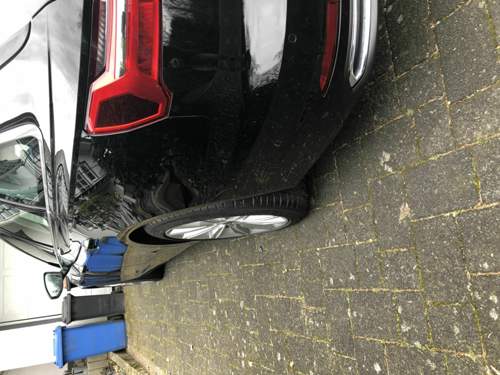

Ich war heute bei meinem Händler für Spurverbreiterung. Wir wollten gucken, was da ohne besondere Veränderungen bei meiner neuen A6 50tdi Limo passen könnten. Leider haben wir bei den Herstellern noch keine verfügbaren Distanzscheiben gefunden. Hersteller wie H&R haben das Auto für Spurverbreiterung noch nicht einmal ins Programm aufgenommen, und somit könnten wir nix finden. Hat jemand schon herausgefunden welcher Hersteller was im Angebot hat? Wäre auch spannend zu hören, welche Platten da gehen würden. Schon mal vielen Dank :-)

Sehr schön ;-) Bei mir sind es leider „nur“ die 20 Zöller geworden ;-) Beim 4G hatte ich 15mm pro Rad drauf. Der Lochkranz ist zwar gleich gewesen, die Zentrieung hat sich leider von 66,5mm auf 66,6 mm geändert :-( Beim 4g war das bei mir das Maximale was ohne mechanischer Veränderungen ging...
@hdiersse schrieb am 20. Sep. 2018 um 07:8:58 Uhr:
Das, ist denke ich nicht korrekt.
66,6 hat die Felge.
66,5 hat die Nabe schon seit 4G Zeiten, sonst bekommst die Felge nicht auf deine Nabe gesteckt.

Warum Verschlimmbesserung? Ich hatte am 4g auch dezente Verbreiterungen. Die 19“ standen so einfach schöner in den Radkästen. Fahrverhalten nicht zum negativen beeinflusst - Optik wesentlich homogener. Kein erhöhter Verschleiss -zB Radlager- feststellbar
Mein Händler hat mir gesagt das die Abmessungen der Naben gleich ist an 4G und das ich meinen Felgen an 4K eventuell durchfahren kann. So denn sollen Platten zur Spurverbreiterung doch auch passen mussen?
Ich hab mich vorgenommen 21 Zoll Felgen von A7 zu nehmen. Beides 8.5J, aber ET30 statt ET42. Gibt auch Spurverbreiterung
Letzten 5.5 Jahren, fast 400T Km, 19 Zoll A5 Felgen 8.5J ET32 (statt ET45) an zweimal 4G gefarhen im Sommer.
Ich denke auch die Felgen/Verbreiterungen werden passen nur andere Reifen wirst du brauchen sonst passt der Radumfang nicht mehr und ist außerhalb der Toleranz.
4G: 255/35 bei 20 Zoll
4K: 255/40 bei 20 Zoll
Bin mal gespannt, ob die alten Platten wirklich freigegeben werden. Ohne TÜV würde ich das eh nicht machen. Meine Alten passen auf jeden Fall beim Bekannten auf seinen 1,5 Jahre alten A5, und machen da ein schönes Bild ;-) Ich mag es einfach lieber leiden, wenn das Rad bündig mit dem Kotflügel ist.
Gibt es denn derzeit überhaupt Spurverbreiterungen mit Zulassung für Neufahrzeuge?
