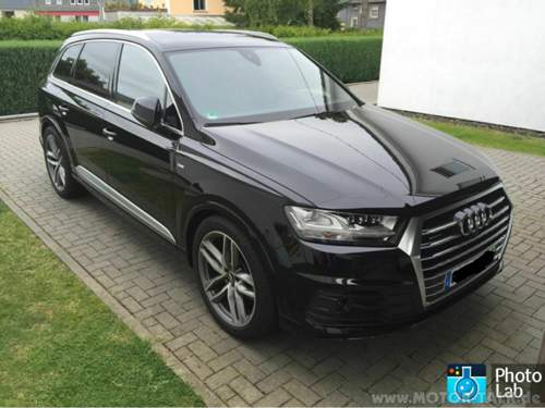

Fährt schon jemand mit Spurverbreiterungen rum?
Ich finde gerade mit den Winterräder sieht die Optik ja sehr sparsam aus.
ABT hatte schon mal welche im Koniguratur gehabt. Sind aber komischer Weise
wieder verschwunden.
Da ich mich anhaltend mit der Thematik beschäftige, sollen alle davon profitieren und ich mache hier mal eine Zusammenfassung der bisherigen Postings und Bildinfos. Da wie schon in meinem Post davor angesprochen dazu auch die Felgen relevant sind (weil 20“, 21“, 22“ unterschiedliche Breiten und ET haben) helfen die Photos nur, wenn man’s in Beziehung zu den eigenen Felgen setzt. Ich beziehe mich dabei immer auf die originalen Audifelgen – Zubehörfelgen müssen nach Breite und ET entsprechend selbst berechnet werden. Ebenso Felgen < 20“ – die habe ich nicht auf meinem Radar. Zudem nenne ich hier immer die Verbreiterung je Achse in mm (je Rad sind die Zahlen dann einfach durch 2 zu dividieren).
Unten sind nur jene berücksichtigt, die bislang zu den Plattenangaben auch Photos reingestellt haben.
Die geposteten Photos habe ich auf die Usernamen verlinkt. So kann man sich rasch einen Überblick verschaffen, ohne immer auf den bisherigen Seiten herumspringen zu müssen. Wenn man seinen präferierten Look gefunden hat, kann man mit den berechneten Angaben dahinter schnell sehen, welche Platten man nehmen müsste, um mit seinen Felgen denselben Look zu bekommen (wobei ich rein kalkulatorische Angaben mache unabh davon, ob es diese Platten gibt bzw. ob es sinnvoll wäre diese zu verbauen zB im Fall sehr geringer Werte). Die kalkulatorischen Werte beziehen sich rein auf den Felgenstand – bei den original Audifelgen wölbt sich die Reifenflanke stärker vor, je kleiner die Felge, da ja auf 20“-22“ (Breite 9“-9,5“-10“) immer 285er ab Werk montiert sind.
Xk96 und hier: vo/hi 40/44 bei 21“ => 56/60 bei 20“ oder 16/20 bei 22“
Kreile: vo/hi 44/50 bei 20“ => 28/32 bei 21“ oder 16/28 bei 22“ (mit WR 18“)
moh-man: 44/60 bei 21“ => 52/68 bei 20“ oder 20/36 bei 22“
sizzle: 30/44 bei 21“ => 46/60 bei 20“ oder 6/20 bei 22“
888otto: 36/44 bei 21“ => 52/60 bei 20“ oder 12/20 auf 22“
flying-tommy: vo/hi 30/44 bei 21“ => siehe sizzle
PPL-1: vo/hi 44/60 bei 21“ => siehe moh-man
Chris3008 und hier: vo/hi 36/50 bei 21“ => 52/66 bei 20“ oder 12/26 bei 22“
…hoffe ich habe mich nirgends vertippt/verrechnet soweit :cool:

Vorne 20 mm Pro Seite
Hinten 22 mm Pro Seite

Hersteller ist H&R. Die Farbe ist Nardograu, richtig!

Die Aktion fand kurz nach der Abholung statt, habe auf der linken Seite probeweise die Platten montiert, rechts ist alles Original. Im Moment sind Winter Räder drauf.

Gibt es Erfahrungen in Verbindung mit den originalen 21" Felgen von Audi? Wie weit (breit) geht der Tüv mit? Das Plattenangebot bei H & R ist ja unglaublich groß. ;-)
