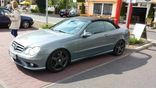

fahre einen CLk Bj 2006 Coupé.
Ich möchte Spurschreiben drauf machen.
VA 225/40 18
HA 255/35 18
Soll ich 15 & 20 mm nehmen oder lieber 10 & 15 mm?
Ich will keine Probleme beim Eintragen bekommen!
Hat einer Erfahrung und kann mir was dazu sagen?
Lg

Wie breit sind die Felgen ? Einpresstiefe ?

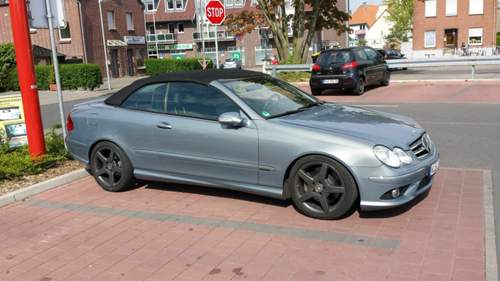

Wie kann ich das heraus finden?
Habe Standart Mercedes Felgen- siehe Bild..
@Murat_G schrieb am 26. Juni 2015 um 18:55:07 Uhr:
Ohh man da kriege ich gleich Bauchschmerzen.
In der Felgeninnenseite steht alles drin, wenn du wissen willst wie weit du mit Spurplatten gehen kannst fahr mit einer Felge auf ein Bordstein und miss den Abstand zum Kotflügel.
@KeyKey55 schrieb am 26. Juni 2015 um 19:18:29 Uhr:
ich versuche Dir mal eine vernünftige Antwort zu geben, welche Dir (hoffentlich!?) auch weiterhilft, denn schliesslich ist das Forum dafür da, dass man Fragen stellt, wenn man etwas nicht weiss und andere deswegen um Rat bittet. Wenn man bereits alles wüsste, dann müsste man hier nicht fragen, richtig ?
Also, Deinem Foto nach zu urteilen hast Du folgende Felgen:
VA: 7,5 J 18 H2 ET37 (Art.Nr. A1714011802) mit Reifen 225/40 R18
HA: 8,5 J 18 H2 ET30 (Art.Nr. A1714011902) mit Reifen 255/35 R18
(siehe hier auf Seite 4: www.mercedes-benz.de/.../CLK_Klasse_Typ_209_AMG_18_Zoll_090723.pdf )
Entsprechend den Distanzscheiben-Teilegutachten (z.B. von H&R oder Eibach) kannst Du bei Deinen Felgen und Deinen Reifen problemlos folgende Distanzscheiben verbauen:
VA: 5mm (d.h. die resultierende Einpresstiefe beträgt dann ET37-5=ET32)
HA: 15mm (d.h. die resultierende Einpresstiefe beträgt dann ET30-15=ET15)
Noch ein Hinweis zum Schluss:
Du musst das Fahrzeug nach der Montage der Distanzscheiben natürlich unverzüglich auch noch vom TÜV abnehmen und eintragen lassen. Wenn Du Dich bei den Distanzscheiben an die Vorgaben im Teilegutachten hältst, dann ist nur eine kostengünstige "Änderungsabnahme mit Teilegutachten" notwendig. Wenn Du Dich nicht daran hältst, dann gehts nur per teurerer "Einzelabnahme".
Hoffe ich konnte Dir damit weiterhelfen ?

Vielen vielen Dank für die ausführliche Erklärung
Hilft mir sehr weiter

halllo
die 5mm platten kannst du vergessen lohnt nicht und die zentrierung geht dir verloren.
nimm die 15mm von h&r für die va mit fettkappe.
hinten kannst du auch 15mm verbauen ohne probleme bei 20mm kann es sein das du etwas nacharbeiten musst.
gruß tom

Mit den 5mm Spurplatten hast Du prinzipiell recht. Man sollte dann auf jeden Fall die passenden Zentrierringe (möglichst aus Alu anstatt Plastik) verwenden, damit bei der Montage keine Unwuchten entstehen. Bei mir gibts und gab es seither (wie man auch in den diversen Foren nachlesen kann) keinerlei Probleme mehr.
Bei 15mm Spurplatten auf der VA und ET37 7,5J-18"-Felgen (somit resultierend ET22) wird es aber sicherlich sehr knapp. Selbst die Original 8,5J-AMG-Felgen (welche ziemlich bündig sind) haben "nur" ET30, was umgerechnet auf die 7,5J einer Spurverbreiterung von 14mm entspricht. Man kann es natürlich probieren, aber ich persönlich würde (wie auch "DoktorSnuggles" bereits schrieb) nicht mehr als 10mm Scheiben verwenden.
KB

ne das passt alles sehr gut
fahre die kombi selbst mit amg-felge und auf der ha kommen jetzt aber die 20mm drauf.
