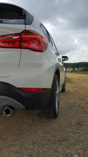

würde gerne eine dezente Spurverbreiterung bei meinem xdrive20 verbauen. Hat jemand Erfahrungen damit? Was empfehlt ihr pro Achse ? Auch im Hinblick auf den Allrad.
Habe die 19 Zoll M Felgen. Bei den Shops steht da auch gleich die Frage nach Gewinde, Schlüsselweite und Schaftlänge der verlängerten Schrauben. Kann da auch jemand helfen, was ich auswählen muss?

Und hier sogar mit Bild (musste mal bis zu andiB83 runter scrollen):
@andiB3 schrieb am 21. Apr. 2018 um 12:50:01 Uhr:
Hier mein X1 mit Breyton Race LS2 in 19 x 8,5 ET 52 mit 245er und Spurplatten 11mm.
Gute Fahrt und Lg aus Tirol
Andi
https://www.motor-talk.de/.../...ahrungen-und-bilder-t6143599.html?...
Vielleicht schreibste die mal per PN an und fragst ob Alles gleich geklappt hat beim TÜV. Dann können sie ihre Erfahrungen nochmal mitteilen.
Ich fahre 8,5x19 ET 43 mit 245er die sehr knapp passen
Du hast 8x19 ET 47 mit 225er , den Rest kann man sich leicht ausrechnen ;-)
0,5 Zoll breiter sind etwa 1,25cm davon die Hälfte plus die 4mm ET Differenz (ET 47 zu ET43 ) sind etwa 10 Millimeter
Meiner Meinung nach können regulär nicht mehr als 20 mm pro Achse Spurverbreiterungen passen

Hallo Sebastian,
auf meinem Wagen sind 2 x 20 mm H&R Scheiben drauf. Kommen mit Gutachten. Ab zum TÜV, ansehen lassen und alles ist gut. Gab keinerlei Probleme und sieht nicht mehr so schmalbrüstig aus.
Ist Geschmacksache ob man mit oder ohne fahren möchte. Mir gefällt es so eben besser.
