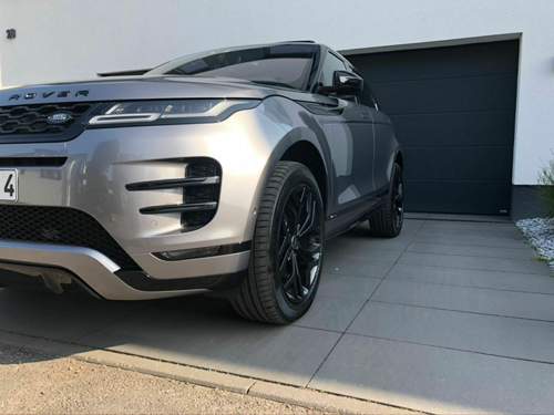

Hallo in die Runde,
es ist vollbracht und mein Termin bei H&R Ende der letzen Woche war in meinen Augen recht erfolgreich und gerne möchte ich das Ergebnis und einige Anmerkungen mit Euch teilen.
Mein Wunsch:
Die Räder sollten, möglichst bündig mit der Karosse, einfach ein wenig schicker im Radhaus stehen. In keinem Fall sollten sie "raus stehen", dass wäre mir zu prollig (aus dem Alter bin ich raus) ;-)
Mögliche Anbieter:
Nach intensiver Suche bin ich eigentlich, bis auf den nachfolgenden Link, nirgends richtig fündig geworden.
https://www.matzker.de/.../...-25-mm-New-Range-Rover-Evoque::6398.html
Diverse Anfragen per Mail wurden beantwortet, die von H&R war allerdings unschlagbar. Mein Fahrzeug würde als "Musterfahrzeug" dienen und die Spurplatten, die Montage und die TÜV-Abnahme würden kostenfrei erfolgen. Nicht lange drüber nachgedacht und direkt einen Termin gemacht. Vereinbart war, vor Ort zu schauen was passt und eine schöne Lösung zu finden.
Um auf die 25mm Platten von Matzker zu sprechen zu kommen: Nach meinen ersten eigenen "Messungen", würden die 25mm sicherlich passen, nur war ich unsicher, ob vorne und hinten wirklich die gleichen Scheiben in Frage kommen. Dazu später noch etwas mehr.
Ergebnis:
Es wurden am Ende, vorne wie hinten, 10mm Platten verbaut, siehe Bilder. In meinen Augen eine sehr schöne und dezente Lösung, was dem Wagen wirklich sehr gut steht. Ich habe die Serien 20" Räder montiert, sicherlich ein wichtiger Hinweis.
Warum nicht mehr?
10 mm konnten ohne längere Radbolzen montiert werden.
Alles darüber hätte eine separate Verschraubung der Platten erfordert und hier gab es das Problem, dass die "Taschen" in den Felgen, welche die dann leicht raus stehenden Muttern hätten aufnehmen müssen, einfach zu eng waren.
Wie ihr auf den Bildern sehen könnt, stehen die Räder fast bündig mit dem Radlauf. Somit wären die zuvor angesprochenen 25 Platten nochmal 15 mm je Rad breiter und die Räder wären in meinen Augen einfach zu weit raus.
Alles in allem bin ich super zufrieden mit dem Ergebnis und sollte jemand ebenfalls Interesse daran haben, in zwei bis drei Wochen stehen die Platten bei H&R zum Kauf bereit. :-)
Habt eine gesunde Zeit und viele Grüße aus dem Rheinland
Arndt
VA
VA
VA
+2

habe mir jetzt auch die Spurverbreiterung von H&R bei D&W 20 mm bestellt,da man sie nicht direckt bei H&R kaufen kann.
Kostenpunkt für beide Achsen ist 168 €
Das Tüvgutachten wird in Ca.zwei Wochen nach geliefert.

Wie versprochen hier einige Bilder vom Evoque Umbau.
Tieferlegung 35mm
Spurverbreiterung 25mm/Rad
Inklusive TÜV Abnahme, kostenlosem Leihwagen und Fahrzeug Reinigung.
Der Service von Anfrage, Kostenvoranschlag über Mail und telefonische Kontakte war ein Traum, Matzker und Team kann ich vorbehaltlos empfehlen, Hut ab.
Optik ist jetzt für mich mehr als perfekt.
Das Fahrgefühl ist klasse, der Evoque wurde zum Kurvenkünstler ohne merklichen Komfortverlust.
Die Rückfahrt aus Köln über A3 bis Wiesbaden Kreuz war super entspannt, der Wagen liegt wie ein Brett.
Gruß aus Hessen
Stefan

Themenstarteram 16. April 2020 um 21:30
Hallo Stefan,
vielen Dank für Deine Bilder und Bericht, schaut wirklich super aus! Auch die SV sehen gut und passend aus, wahrscheinlich aber auch weil der Wagen nun ja dtl. tiefer liegt und somit näher am Rad steht.
Ich vermute, dass sie ansonsten leicht über stehen würden.
Ein gelungener Umbau!
