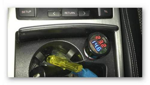

zu dem Spurwechselassistent kann ich nichts sagen aber 14,3 Volt bei laufendem Motor finde ich eigentlich nicht zu hoch, bei meinem 4F sind es schonmal 14,6 Volt ohne das was im Fehlerspeicher steht:
Adresse 19: Diagnoseinterface (4F0 907 468 N)
17:04:37 Block 014: Power Supply (Generator)
15.00 V Generator Voltage (specified)
29.0 % Dynamic-Field Signal
1.500 A Field Current
3.00 s Load Response Time
17:04:37 Block 018: Power Supply (Battery)
14.600 V Battery Voltage
0.8 A Battery Current
6.0°C Battery Temp. (Estimate)
6.0°C Battery Temp. (Ambience)
Bordspannung
