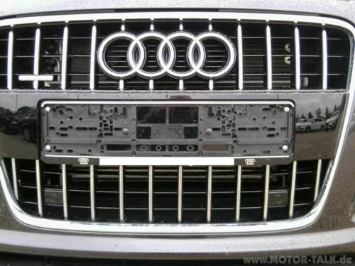

Auch mich würden die Lochabstände zur Montage der Kennzeichen sehr interessieren!
Kann da bitte mal jemand schnell das Maßband an seine Rennkuh anlegen? :D
Hallo Q5-Freunde,
habe zwar keinen SQ5 aber der Lochabstand für die Kennzeichen
dürfte ja bei allen AUDI Modellen gleich sein.
Werden die Kennzeichen vorne mit 2 Schrauben befestigt so ist der
Lochabstand (Schrauben mittig gemessen) ca. 273 mm.
Bei Kennzeichen mit 4 Schrauben ist der Abstand in der
höhe ( Schrauben mittig) ca. 81mm und in der breite ca. 492 mm.
Beim Kennzeichenträger der vorne mit 4 Schrauben (so wie auf dem Bild)
befestigt ist, ist der Abstand der Schrauben in der breite ca. 500 mm.
In der höhe (nicht genau gemessen) aber ich schätze mal so um die 90-95 mm.
Manfred
Audi-kennzeichentraeger

Hallo wabasaja,
da ich ja heute bei einem AUDI-Händler auf dem Hof
war hatte ich ja dafür das Bild hier eingestellt ohne
Kennzeichen.
Ich nehme mal an Du meinst so einen nur halt in Chrom.
http://www.kennzeichenhalterung.de/Edelstahl-Kennzeichehhalter
Auch waren Fahrzeuge ohne Kennzeichenträger dort abgestellt.
Bei einigen habe ich gesehen das die Markierungen für die
Kennzeichen schon ab Werk vormarkiert sind.
Die Aussparung in der Front für die Kennzeichen ist
immer die gleiche Größe.
Vielleicht findet sich ja doch noch jemand der mal den
Kennzeichenträger aufklappt und nochmals die Maße abnimmt.
Manfred
