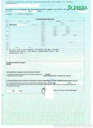

Ja, das ist die vom Prüfer. Ich werde sie gleich mal holen und fotographieren.
Bis gleich :)
So, da ist das Gutachten vom Prüfer.
Ich musste es erstmal suchen, deswegen hat es so lange gedauert, aber jetzt ist es ja da ;)
Bild 1
Bild 2

Hey dankeschön.
Aner möchtest du nun 19" auf des SQ5 eintragen? Snd die nicht schon im technischen Datenblatt von Audi drin? Oder hast du auch 18"? Sorry meine ignoranz.
Ich habe mir damals diese Räder auf dem S5 eintragen lassen, weil ich lieber schmalere Winterräder wollte.
Ich hab das Protokoll als Beispiel angehängt, damit du siehst, wie so eine Eintragung abläuft. Diese Blätter bekommst du auch, nur mit anderen Daten ausgefüllt (18 Zoll Felge, Bereifung, etc.). Mit denen gehst du dann zur Zulassungstelle, die dir einen neuen Fahrzeugschein ausstellt, der dich berichtigt, mit den 18 Zoll Rädern zu fahren. Würdest du die Räder nicht eintragen lassen und hast einen Unfall, so könntest du aufgrund der nicht eingetragenen Radgröße Schwierigkeiten mit Polizei und Versicherung bekommen.
Ist alles "etwas" kompliziert :)
Auf dem SQ5 bin ich mir noch unschlüssig welche Räder ich montieren werde. Wie gesagt, ich habe vom S5 noch diese Räder übrig, wenn es geht werde ich sie eintragen lassen, wenn nicht, muss ich mir was anderes ausdenken. Die 19 Zöller muss ich eintragen lassen, weil sie eine andere Breite und Reifenhöhe haben als die originalen von Q5/SQ5. Im technischen Blatt steht genau drin, welche Rad Reifen Kombination erlaubt ist. Wenn da steht 255/R19 ET 23, dann darfst du genau diese Größe fahren, aber nicht etwa, wie in meinem Fall 235/R19 ... .
