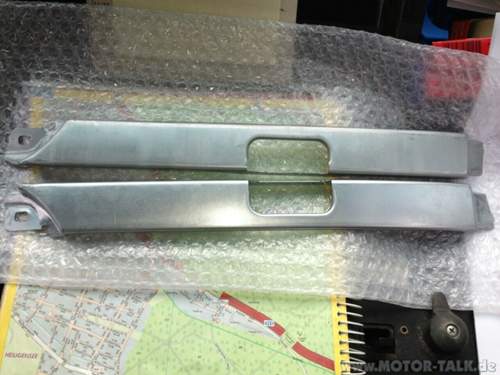

Hallo zusammen!
Da mir die örtlichen Pickerlstellen gehörig auf den Zeiger gehen (Hab mich bei Metin eh schon ausgeheult :D), werd ich kurzerhand die SRA nachrüsten, damit sie mit dem Xenon kein Problem mehr haben. (Jaja, ich weiß, vor 2000, alles egal hier....)
Vorweg, die Abdeckkappen hab ich schon! Also da sind sie noch nicht, aber gekauft und unterwegs. Für alle die auch noch verzweifelt suchen, klappert diverse Online Shops in den USA, UK usw ab, gibts doch noch manchmal. Oft nur eine Seite, dann muss man weitersuchen, ihr kennt das ja. In einem Aufwisch möchte ich aber auch gleich eine Check Fähige Pumpe nachrüsten, da ich ja schon AC und BC hab. Also brauch ich auch die andere Pumpe.
Was brauche ich noch?
Den 6.6L Tank
Die verstärkte Pumpe
Das Y Stück
Ein paar schläuche (Die find ich so, müssen ja net original sein)
Die Spritzdüseneinheit
und das wichtigste: Die scheinwerferblenden mit der Aussparung.
Kabelbaum (aber nur 2 Kabel soweit ich weiß, welcher Stecker da dran ist wäre nett)
Fehlt da noch was? Wenn ja bitte ergänzen. Was mir eben fehlt sind die Teilenummern. Da mein ETKA noch nicht richtig läuft bitte ich also hier um Hilfe ;)
lg
Philipp

Hallo Phillipp,
hier der Tank: quattro-zentrale
hier die Pumpe: ATT
und nun die Teilenr.:
Das Y Stück: 811 955 873
Ein paar schläuche:
Schlauch 10mm durchmesser kürzen auf die längen: 110mm, 180mm und 1650mm
dazu noch Schlauchschellen: 6x N 100 980 01
Die Spritzdüseneinheit:
2x 4A0 998 150 Befestigung
2x 811 807 577C Befestigung
2x N 043 885 1 Befestigung
2x 4A0 955 989 Hubzylinder
1x 4A0 955 985 Düse links
1x 4A0 955 986 Düse rechts
Die Scheinwerferblenden mit der Aussparung:
Links: 4A0 853 207 E
Rechts: 4A0 853 208 E
Gruß Andre

Oh gott ich könnte dermaßen KOTZEN! Wenn der C4 nicht so toll wär, wär ich LÄNGST bei einer anderen Marke. So verarscht wie bei Audi wird man nirgendwo. Nichtmal bei Media Markt.
Abgesehen davon, das die Abdeckkappen nicht mehr lieferbar sind, gibts auch die Blenden (4A0 853 207 E und 208 E ) nicht mehr. Erfall ohne Ersatz.
Ist ja nicht so, als hätte ich schon die Abdeckkappen in den USA bestellt, die Hubzylinder und die Düsen (da der Preis hier einfach frech ist) in Schweden, und das Relais auch noch in den USA (12 EUR inkl Versand, gegenüber 70 hier bei Audi).
Jetzt muss ich auch noch diese drecks Blenden suchen. Ernsthaft, tut mir leid wenn ich unfreundlich und böse wirke, aber was da mit dem Kunden geschieht, ist einfach die reinste Abzocke. Und dann bekommt man frech als Antwort "Is ja schon ein Uraltes Auto, braucht keiner mehr teile dafür". Da musste ich mich schon zusammen nehmen um keinen Tobsuchtsanfall zu bekommen.
Für mich ist diese Taktik ebenfalls nicht nachvollziehbar.
Kann Deinen Frust sehr gut nachempfinden.
Bleibe am Ball. Hoffentlich hat der Kuhn von der Quattro-Zentrale demnächst diese Leisten wieder im Angebot.
Vielleicht möchten die Ösis keine alten Teile mehr einlagern?Denn bei NiniNet sind die Leisten noch für etwas über 7,00€ verfügbar.
