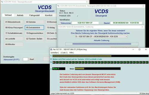

Man kann das Intervall mit VCDS einstellen oder auch wie bei mir ganz abstellen.
