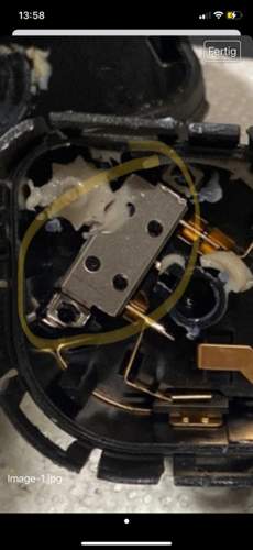

In 99% ist die PTC Sicherung im Inneren Schuld das der Motor nicht mehr dreht bzw durchgebrannt ist. Einfach mal die Suche bemühen da gibt es zig Threads mit Bildern und Beschreibung des Problems.

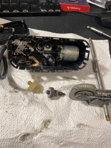

Ich greife das Thema jetzt nochmal auf.
Da ich den Wagen bald verkaufen will, würde ich gerne noch die SWRA reparieren zuvor (die Kleinanzeigenpreise sind mir zu teuer für nen Austausch mit Gebrauchtteil).
Jedenfalls, hat jemand zufällig Links/Teilenummern zu den Innereien(Stellmotor Relais, Welle, Zahnräder etc).
Vielleicht kann jemand durch folgende Beschreibung den Defekt auf etwas eingrenzen:
Der Wischer geht von der Startposition aus normal in die äußere Stellung beim Betätigen der Scheibenwischer.
Jedoch von der Position aus geht er immer nur millimeterweise in Richtung der Startposition beim Betätigen.
Vielen Dank schon mal für die Hilfe!

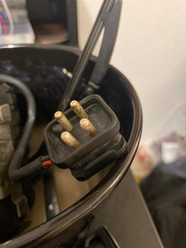

Hast du vergammelte Steckverbindungen am Motor bereits ausgeschlossen? Das war bei mir der Übeltäter.
(Fehlerbild "ungefähr genau so, nur vielleicht etwas anders..." ich habs vergessen, ist 10 Jahre her)
Aber ansonsten hat man dir doch schon alle möglichen Hilfestellungen gegeben?

Rausgenommen und zerlegt hab ich ihn noch nicht, aber danke für den Tipp. Sobald der mal wieder in der Startposition ist Bau ich ihn mal aus um die mal anzuschauen
Mir fällt ja gerade auf: das sind ja die selben Kack Zylinder die auch am benzinpumpenstecker sind, der mir die Nerven damals geraubt hat.
Was hat sich DC dabei damals gedacht???

@_RGTech hab leider die richtige Wischerposition verpasst:mad: .
Müssen beide Wischer eigentlich in der richtigen Position liegen damit die später wieder normal laufen?
Erinnere mich bloß daran in einem Beitrag gelesen zu haben, dass die sich gegenseitig ansteuern und somit synchron sein sollten oder ist das Käse?
