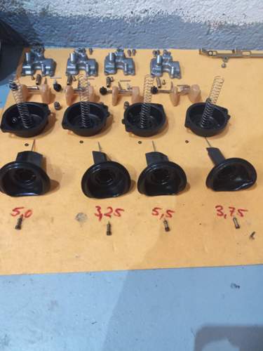

Nun seit zwei Tagen Vergaser Service im Gange mit überraschenden Ergebnissen.
Es sind einige rostige Krümel drin gewesen und ein riesen Dreckteil. Das schwamm auf einmal im Ultraschall.
Was mich aber total verwundert,ist die planlose Gemischeinstellung. Siehe Bild. Die Zahl ist die Umdrehung aus ganz zu in Richtung auf.
Da wundert es mich,dass sie überhaut gelaufen ist.
Baue nun zusammen und stelle noch alles nach WHB ein.Dann lasse ich mich überraschen.

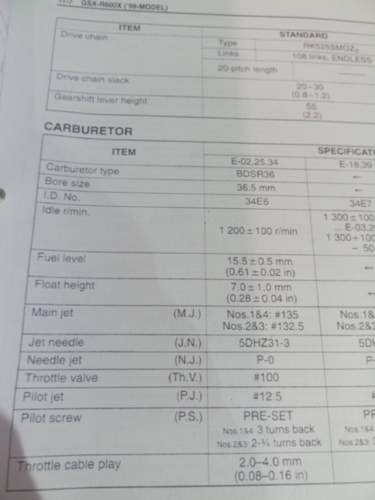

Bedüst war mein Hobel auch mit 3x 122,5 und 1x 125.
Mache jetzt original Bedüsung rein.
Weiss jemand die originale Höhe der Düsennadel? Im WHB finde ich nur P-0. Im Moment sind sie im zweiten Einstich von unten.

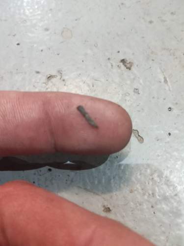

Habe das Problem jetzt gefunden.

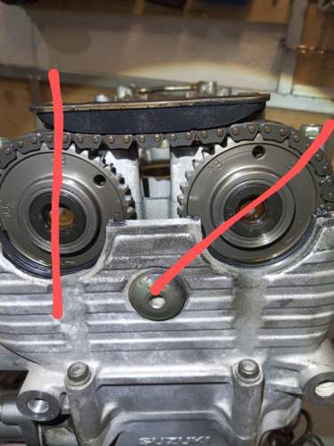

Im Öl waren viele Kunststoffspäne. Also irgendwas von der Kettenführung. Mir hat es die Schiene der Steuerkette zerhackt. Das war damals auch die Blockade,als der Anlasser sie nicht startete.
Dadurch ist die Kette um einige Zähne übersprungen.
Ein Wunder,dass sie so bis zum Schluss gelaufen ist. Zwar elend schlecht,aber lief und sprang auch gut an.

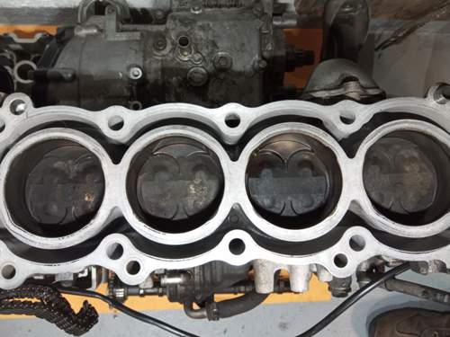

Habe nachgezählt und es war ein Versatz von 5 Zähnen der Nocken zueinander.
Hatte noch einen kompletten Austauschmotor auf Lager und diesen eingebaut.
Wenn ich Zeit habe, baue ich den Kopf vom defekten Motor ab und sehe mir den Schaden an.

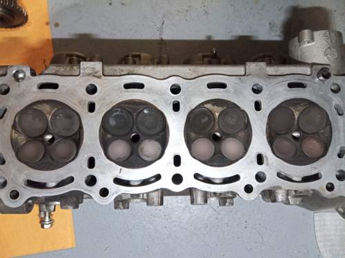

Hier der demontierte Kopf vom Motor.
Tatsächlich kann ich trotz dem Versatz der Steuerkette von fünf Zähnen kein optisches Aufsetzen erkennen. Und das,obwohl ich den Motor damit auf 8tsd. gedreht hatte.Habe übelsten Ventilsalat erwartet. Inwieweit sie abdichten,bzw. krumm sind kann ich noch nicht sagen.
Kennbuchstabe ist 92F8,verbaut ist jetzt ein 9AFD. Kann mir jemand nur aus Interesse was darüber sagen?
