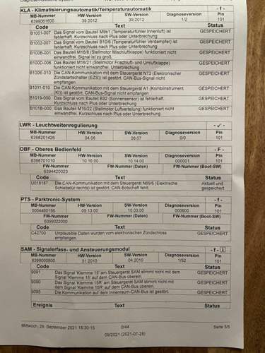

Es geht um meinen Viano Bj. 2010 3.0 224 PS.... Anhängerelektronik, ENR nicht aktiviert, SRS, Brake und Feststellbremse leuchten sporadisch auf, zu diesem Zeitpunkt geht das Klimabedienteil kurz aus, die Fensterheber vorne funktionieren nicht, Lichter gehen von selbst an, wenn sie auf Automatik gestellt sind, sowie die Scheibenwischer wenn sie auf 1 sind und zu guter Letzt hängen sich die elektr. Schiebetüren auf. Der Freundliche hat Fehler ausgelesen.... alle möglichen CAN haben keine oder fehlerhafte Kommunikation, also muss man suchen.... Auto 2 Tage da gelassen und dann hieß es, das Klimabedienteil ist der Auslöser... ich habe nun ein anderes gebrauchtes besorgt, da ich keine 500€ für ein neues ausgeben konnte. Leider sind alle Fehler wie gehabt wieder da. Dann hat mir jemand gesagt, es würde am SAM Steuergerät liegen, aber auch dieser Tausch brachte keine Besserung. Komisch an der Sache ist auch, dass wenn ich das Klimabedienteil ganz abstecke, was ich ein paar Tage versucht habe, treten die Fehler nicht auf. Beim Freundlichen will ich das Auto auch nicht lassen, da erstens zu teuer und am Ende finden sie es wieder nicht, und zweitens bin ich auf das Auto angewiesen, da ich im Elektro-Rollstuhl bin und ich wegen der Rampe nicht einfach ein anderes Auto nehmen kann. Bitte um Hilfe, denn ich bin total mit den Nerven am Ende...
Könnte man einen Ausdruck da von sehen?
Das wäre schon Mal ein guter Ansatz! Gibt's da was?
Themenstarteram 5. Oktober 2021 um 17:20
Protokoll vom Kurztest....

Ok Auslöser kann dann nur ein Steuergerät das am Motor/ und Innenraum Bus hängt.
Welches ? Mal überlegen..............
am 7. Oktober 2021 um 9:32
So nach etwas Überlegung N 73 EZS "Zündschloss " das ausbauen und mit Kurztest zu "ecu" schicken.
Warum im EZS werden Klemmen geschaltet und EZS hat auch Verbindung zum Datenbus CAN C+ B

Das EZS ist auch der ZV-Master warte da bloß nicht zu lange.
