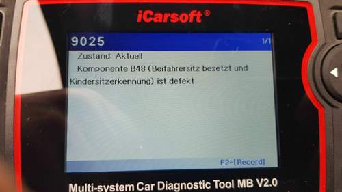

Alles hat vermutlich über die Kälte Jahreszeit angefangen. Batterie hat schlapp gemacht, Ladegerät angeschlossen zum aufladen. Batterie war bereits bestellt. Nach 2stunden Motor gestartet ging trotzdem schlecht an.
Seit dem taucht der Fehler SRS rückhaltesystem auf.
Geht nicht mehr weg.
War heute bei Bosch auslesen lassen Mechaniker konnte den Fehler nicht löschen geht nicht.
Er meinte muss Mann ausprobieren und länger nachsuchen und das kostet....
Hab unter den Sitzen die Kabeln auf Sitz überprüft passt alles neue Batterie ist auch drin.
Aber Fehler noch da. Bitte um Hilfe was kann ich noch überprüfen oder tun. Natürlich werde ich keine reperaturen durchführen.
Ich will nur den Fehler eingrenzen und herausfinden was defekt ist damit es günstiger wird für mich schließlich möchte das jeder von uns hier in motortalk.
Danke schon mal an alle.

Was stand denn im Fehlerspeicher?
Sitzbelegungmatte Beifahrer prüfen. Stecker dran? Hattest du da einen schweren Gegenstand (auch Menschen mit >110kg) auf dem Beifahrersitz? Hast du darauf gekniet?
Fehlerspeicher war irgendwas mit Fahrersitz er hat mir nix ausgedruckt nichts gesagt. Nur das es an viele Sachen liegen könnte. Trotzdem waren 30euro weg.
Stecker ist dran war auch niemand schweres aufm Sitz und hingekniet auch nicht nichts.

Ich glaube nicht das es bei mir beim Beifahrersitz Belebungsmatte liegt weil wenn er einer Sitz aufm Beifahrer Sitz ist der Fehler trotzdem da egal ob einer Sitz oder net.
Und als Fehler war auch keine belegunsmatte zu sehen.
Da war irgendwas mit Fahrersitz aber da gibt es doch keine belegunsmatte.

Ich würde nochmal versuchen die Batterie 15 Min. abzuklemmen
und dann könnte es ev. weg sein.
Sehr oft liegt der Fehler auch am Gurtschloss, teste es mal richtig.
Sorry, aber wenn du schon 30€ für das auslesen des Fehlerspeicher bezahlst, dann kannst du auch verlangen, das er dir einen Ausdruck gibt, damit du den genauen Wortlaut der Fehlermeldung kennst.
Ansonsten kauf dir einen ELM327 ODB Dongel und die iCarly für Mercedes App dann bist du unabhängig.
Wie schon gefragt, was steht im Fehlerspeicher? Alles andere ist erstmal fischen im trüben.
