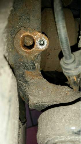

Ich habe in die Bohrung des Sensors geleuchtet und kein ABS Ring entdecken können. Nur weiß ich nicht, ob man ihn wegen den Rost nicht sieht oder ob da keiner ist. Siehe Foto
Ich habe einen 330d xd lci. Bei mir sind vorne die Inkrementringe und hinten die Radlager mit Magnetstreifen! Habe dieses Problem auch seit ein paar Tagen, leider spuckt er keinen Fehler aus!
Geschwindigkeiten für jedes Rad zeigt er jedoch laut Rheingold richtig an!
Sensoren vorne sind leicht angeschliefen. Hinten sehen sie aus wie neu!
Soll ich warten bis ein Fehler kommt? Das ich weiß, welchen ich Tauschen muss?
Lg
@Black-US-Golf3 sieht so aus, als wär das mit dem Magnetstreifen!
Sieht man aber wenn man genau reinschaut!
Bei mir sehen die Sensoren auch anders aus für vorne und hinten!
Vorne sind sie gerade und hinten sind sie 45° abgewinkelt!
