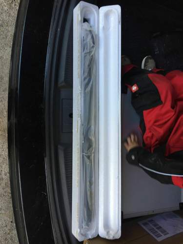

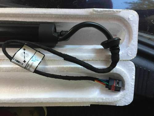

Da ich keine billige Ware aus dem Internet kaufen wollte habe ich die originalen für 256 Euro pro Stück genommen.Schade und für mich nicht verständlich dass es ausser original Teile keine vernünftigen Teile im Internet verfügbar ist.Hoffe dass die originalen die nächsten 10 Jahre aushalten.

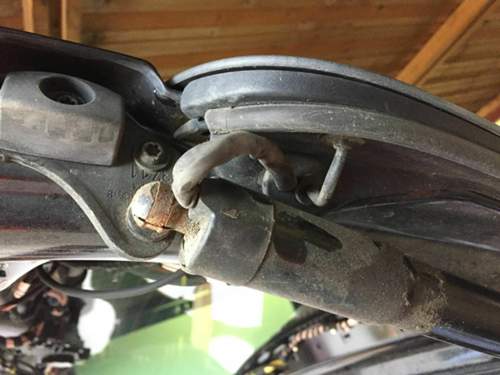

man hat mich netter Weise auf diesen Thread aufmerksam gemacht, bei meinem Sharan aus 06/2015 ist bei dem rechten elektrischen Dämpfer der Halteclip zerbrochen der die Pfanne auf der Kugel oben an der Karosserie hält. Hast Du vielleicht diese Clips über oder kann man das ganze Gelenk an den alten alten Dämpfern abschrauben? Würdest Du diese Teile evtl. abgeben?

Hab gerade einen neuen Satz elektrischer Lifte von Deffner erhalten. 280€ der SATZ. Meine Heckklappe fängt in letzter Zeit oft an einfach zu zufahren. Im Sommer machen sie auch knackende Geräusche. Sind aber auch schon über 9 Jahre alt und oft in Einsatz.
