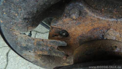

Hi Leute also ich hab was neues zu berichten, etwas echt LÄCHERLICHES ! Also wie gesagt wurde angeblich der Sensor hinten links getauscht, ich hatte echt immer großes Vertraen in diese Werkstatt... Peugeot haben ja auch keinen genaueren Fehlercode gesehen.
Dann heute alles auseinandergemacht, Sensor weg, (nachdem mir aufgefallen ist, dass er Abstand zum Ring viel zu groß ist) Alles von losem Rost befreit. Sauber geputzt und mit einem Abstandsring den Sensor zum Schluss wieder so befestigt, dass er ganz knapp neben dem Ring ist. Des weiteren ist mir aufgefallen, dass der Sensor NICHT getauscht wurde, es ist alles das alte Zeug aber wie beweise ich das ! Auf jeden Fall ist der Fehler jetzt WEG, die Lampe ging sofort aus. Ich seh es aber nicht ein, dass ich dafür jetzt umsonst Geld bezahlt habe und frage mich, wie ich vorgehen sollte. Das gibts doch echt nicht, jede Werkstatt murkst nur noch herum ! Ich danke euch für eure Mühen :)

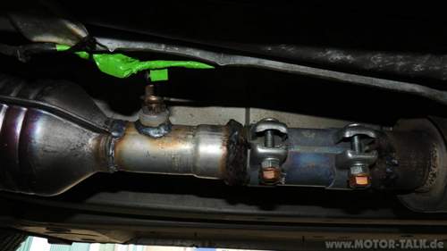

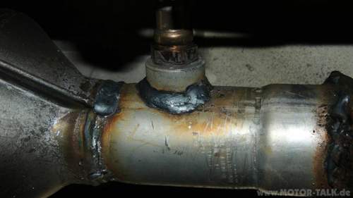

PS: Bei mir habens jetz schon 2 Werkstätten hinbekommen, an meinen EDElSTAHl Mitteltopf ein STAHLrohr hinzuschweißen und checken es nicht, dass man sowas nicht macht ! Unglaublich !
