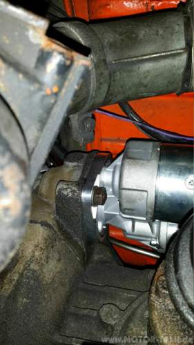

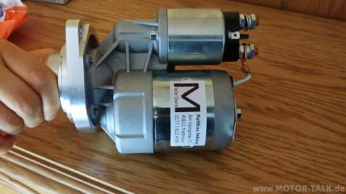

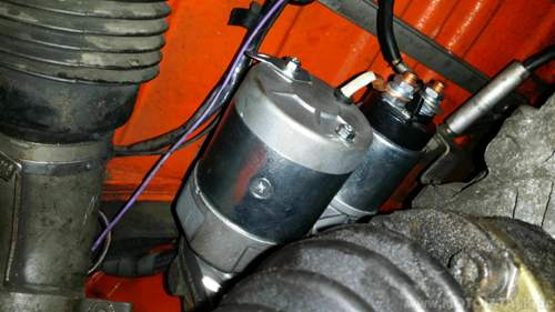

Einen wirklichen Tipp kann ich nicht geben aber aus meiner Erfahrung erzählen:
Ich hatte das Problem,dass der Serienanlasser bei meinem 1915er Motor, besonders wenn er warm ist, es überhaupt nicht mehr gepackt hat. Er ist förmlich stecken geblieben.
Ich habe mir dann den hier gekauft:
http://www.ebay.de/.../261317431159?...
Dieser Anlasser sieht fas identisch aus, wie der Gene Berg Anlasser, hat mehr Leistung und eine zusätzliche Übersetzung.
Der Anlasser zieht den Motor in jeder Lage völlig problemlos durch. Durch die Übersetzung scheint der Motor etwas langsamer zu drehen aber viel, viel kraftvoller. mein Motor springt so sofort an!
Der Klang der Anlassers hört sich völlig anders an - nicht kaputt, aber anders. Irgendwie, wie eine Mischung aus einem Staubsauger und einer Heckenschere :-) aber irgendwie lustig und nicht kaputt...
Für 154€ wars mir den Versuch wert und es funktioniert.

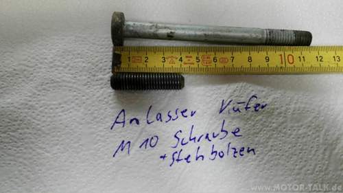

P.S. Ach ja, weil der Anlasserflansch viel stärker ist als beim Original, musste ich einen längeren Stehbolzen ins Getriebe setzen und eine längere Motorbefestigungsschraube besorgen, hat aber alles problemlos bei eingebautem Motor funktioniert.
Letztere Erfahrung kann ich bestätigen, dieser Tuning Anlasser zieht ganz schön gut durch. Bei mir hieß das Ding noch "Yabazzo"...
Vorteil: hohes Drehmoment, geringe Batterie Belastung trotz hoher Leistung. Und er ist sehr, sehr leicht. Gut 1-2kg weniger als Serie durch hohen Alu Anteil und leichte Bauweise.
Nachteil: sehr ungewöhnliches Geräusch, niedrige Drehzahl... und man muss ihn erst fetten und dafür zerlegen. Meiner kam völlig trocken ohne jedes Fett.
Es gibt noch einen Nachteil: die Anlasser Drehzahl ist recht niedrig. Das Motorkonzept muss damit zurecht kommen. Nicht alle Motoren starten zuverlässig mit einer niedrigen Drehzahl. Mein 1800i ist da etwas grenzwertig, weil wenige Geber Impulse pro Umdrehung. Die Positionserkennung für die Zündung ist da beim Anlassen nicht so ganz trivial...
