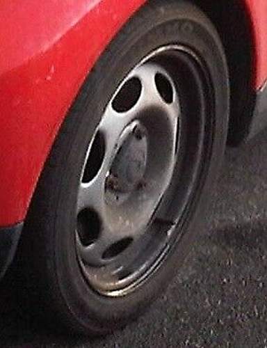

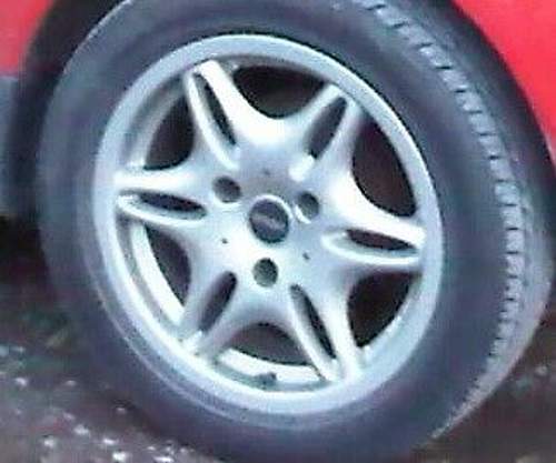

Themenstarteram 21. August 2012 um 13:21
Danke schonmal für die kompetente Hilfe!
Anbei Bilder von Vorderachse (Stahl) und Hinterachse (Alu) - welche Alus das genau sind weis ich jedoch nicht.
HA
VA
Das wird ja immer doller!
Was war denn der Vorbesitzer für ein Oberspezialist! :rolleyes:
Das sind nämlich Starline Alus für den 450er Smart, die sind für den 451er überhaupt nicht zugelassen!!!!!
Die Starlines des 450er Smarts sind aber für den 451er eigentlich gar nicht zu gebrauchen! Der 451er hat ja eine ganz andere Einpresstiefe!
Was für eine Reifengrösse ist denn da drauf auf der Hinterachse?
Und welche Felgendimension ist das? Die ist irgendwo auf der Innenseite der Felge eingeprägt.
Bist Du eigentlich aus Deutschland oder sprechen wir hier von einem ausländischen Smart??
Mit den Dingern fährst Du auf jeden Fall nur einmal zum TÜV, wenn der Prüfer nicht auf allen Augen blind ist inclusive der Hühneraugen, fährst Du dort nicht mal mehr vom Hof! :eek:
Themenstarteram 21. August 2012 um 13:46
Der Wagen ist noch in Erstbesitzerhand und gehört nicht mir - kurz nach dem Posten der Bilder hab ich ebenfalls rausgefunden, dass die Felgen eigentlich auf den 450er gehören.
Um es kurz zu machen - der Smart wird immer nur nach dem Motto "Hauptsache er fährt" geflickt... :rolleyes:
Auch mir fehlt für sowas das Verständniss...
Themenstarteram 21. August 2012 um 13:48
Ist ein deutscher 07er Pure, der auch so im Bereich der StVo bewegt wird...
Das kommt mir echt total komisch vor, die hinteren Starlines des 450ers passen nämlich aufgrund der anderen Einpresstiefen überhaupt nicht auf den 451er, die würden viel zu weit raus stehen.
Die vorderen Starlines können aber auch nicht hinten montiert werden, schon gar nicht mit 175er Bereifung!
Also ich würde an Deiner Stelle die Finger von dieser Bastelkarre lassen, und zwar unabhängig vom Preis!
Da kannste ja nur unglücklich werden!
Doch passt, ein Kollege von mir fährt hinten 175er Winterreifen auf Stalfelgen vom 450er auf seinem 451er, stehen zwar weiter raus, schließen aber sauber mit der Lauffläche am Radkasten ab (sieht optisch schon recht nett aus).
Und das hat ihm sein Mercedeshändler so 2007 verkauft:rolleyes::(, vorne sind Stahlfelgen vom 451er mit 155ern drauf.
Mein Kollege stört es nicht, zum Tüv muß er im Sommer, und durch Verkehrskontrollen ist er damit auch schon mehrfach ohne Probleme durch.
Bei genauem Hinsehen sind die Einpresstiefen aber eben nicht mit den Eingetragenen übereinstimmend, und somit nicht zulässig (bei einem Unfall könnte die Versicherung da Probleme machen).
Bei nem Stahl Alu Mix fällt das natürlich deutlich stärker auf.
Aber 2 hintere Stahlfelgen kosten ja auch nicht die Welt, ich meine Neu pro St. ca. 40€, gebraucht, zB. Ebay sicherlich günstiger, mußt dann nur noch die Reifen umziehen lassen.
