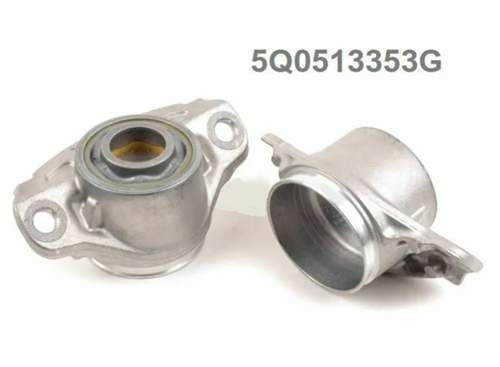

Hallo dafür müsstest du erstmal wissen ob Dein hinteres Domlager rund oder oval gebaut ist?
Oder sonst auch mit 2 neuen Domlager.
Themenstarteram 24. Mai 2020 um 11:46
@AndyGolf5R-Line schrieb am 23. Mai 2020 um 18:55:35 Uhr:
Von wo kann ich am besten ein Foto machen, damit es zeigen kann welches Lager ich habe.
Dein 2.0 TDI mit Frontantrieb hat immer eine Mehrlenkerachse hinten und immer das gleiche Lager oben (5Q0513353G). Nur schwächeren Modelle mit Starrachse hinten haben zwei verschiedene Lager. Der RS3 hat natürlich auch wieder ein anderes Lager, aber von dem sprechen wir ohnedies nicht.
5q0-513-353g-lowart
