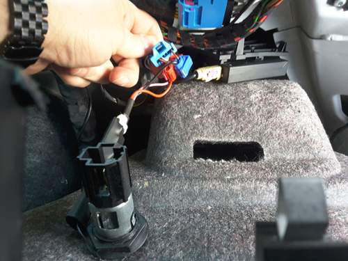

heute hab ich mal etwas Zeit und suche nach Möglichkeiten, meine ab Werk verbaute Standheizung per Relais einzuschalten.
Gibt es irgendwo einen Punkt (außer direkt im Taster), wo man die beiden Kontakte abgreifen kann?
Gibt es vielleicht sogar zwei unterschiedliche Leitungen zum ein und abschalten?
Zum Hintergrund:
Ich würde gerne einen kleinen Funkempfänger verbauen, der vom SmartHome bei Frost ein Signal zum Einschalten bekommt. Zusätzlich "Alexa, machs Auto warm" wäre ein echter Mehrwert.
Die Suche hat mich leider nicht weiter gebracht, deshalb danke für jede Hilfe.

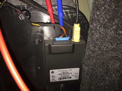

Die OEM Standheizung selbst hat nur W-Bus und CAN.
Falls Du ein T91 Funk Empfänger im KR verbaut hast, dann gehts per Relais. Musst am Empfänger Pin4 kurz auf 12V ziehen (zB von Pin1, Kl30), damit schaltet die Shz an, noch Mal und sie geht wieder aus.
Man kann z.B. auch über Pin4 einschalten und per Klimabedienteil aus, oder laufen lassen, dann läuft genau die in der MFA eingestellte Zeit...oder per FB ein und per Pin4 aus...alle Kombinationen..

das hört sich gut an. Wo ist denn dieser T91 Empfänger?
Pin1 am Empfänger hat 12V? Oder muss ich 12V von der Batterie holen?
Chris
Hinter der rechten Kofferraumverkleidung, hinter dem Deckel. Genau Pin1 ist die 12V Versorung vom Empfänger.

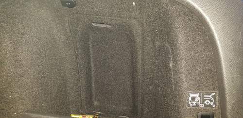

Hab mal hinten rechts rein gesehen.. vielleicht stell ich mich jetzt ein bisschen blöd an, aber wie komm ich da ran? Hab alle Deckel und Klappen geöffnet, da war nur die Leitung zum Rücklicht. Oder muss die gesamte Seitenverkleidung ausgebaut werden?
Hinten links sitzt meines Wissens die 2. Batterie, die zur Standheizung gehört. Ist das vielleicht da irgendwo?
Kofferraum rechts
Genau hinter dieser Abdeckung müsste das sein, es sei denn der Empfänger ist im B7 an anderer Stelle verbaut, was ich erst mal nicht glauben würde.
Meine Abdeckung sieht im B6 etwas anders aus und ich kann sie rausnehmen ohne alles abzubauen.
Beim B7 ist das ein fach. Dazu muss dann die Verkleidung weg meines wissens nach

Hi, habs endlich mal geschafft, den Empfänger anzuklemmen. Es sind 3 Pins belegt am Stecker. Pin 1 ist 12V, stimmt. Der letzte Pin (braunes Kabel) ist laut freundlichem Masse. Dazwischen ist nur noch Pin 2 mit einem gelb-weißen Kabel belegt. Wenn ich 12V hier drauf ziehe, passiert aber nichts :(
Was nun?
