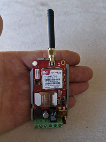

...@duAffentier , muss es wirklich die Fernbedienung sein?
Ich hatte einfach einen GSM Schalter zwischengeklemmt, Prepaid oder Zweitkarte rein und wo immer Empfang war konnte ich die STH starten, auch über X Km hinweg. Kostenpunkt max 40€.
Fernbedienung wurde nie wieder benutzt und ging dann auf Kleinanzeigen für 95€ weg.
@Uwe D. schrieb am 29. Dezember 2024 um 11:03:23 Uhr:
Nein. Irgendwas zum starten.
Gibt's dazu eine Anleitung zum Einbau und was du gekauft hast?
