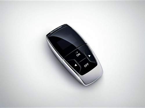

mein 2011er W218 hat eine Serienmäßige Standheizung verbaut.
Ich würde diese aber gerne per Fernbedienung starten können.
Die Fernbedienung kostet ~200€, der Mercedeshändler konnte mir aber nicht sagen ob er diese Anlernen muss. Auch konnte er mir nicht sagen ob ich den Empfänger verbaut habe.
Also ziemlich unbefriedigend.
Jetzt hab ich den Mercedes.Me Adapter entdeckt, das sollte ja einfach zu realisieren sein oder?
Habt ihr da Erfahrungen damit?
Grüße und Danke

Die Standheizung hat immer automatisch eine Fernbedienung (SA-Code 228 "Standheizung mit Fernbedienung"), also ist auch ein entsprechender Empfänger verbaut.
Die Fernbedienung kannst Du selbst anlernen, dauert keine Minute. Gebrauchte Fernbedienungen gibt es regelmäßig z.B. auf eBay.

Muss ich da auf was bestimmtes achten? Bestimmte Teilenummer oder so?
Oder funktionieren diese Stylischen Fernbedienungen bei allen W218 Modellen?
@playajazzy schrieb am 27. November 2020 um 16:06:30 Uhr:
Entweder C218 oder X218 - W218 gibt's nicht, auch wenn es immerwieder geschrieben wird. ;)
Ich glaube schon, daß die funktionieren müssten. Aber Du kennst das Spiel: Sicher sagen kann man es nur mit der FIN.
EDIT: Sehe gerade, daß es bei der Standheizung/Fernbedienung Unterschiede zwischen Coupé und Shooting Brake zu geben scheint - warum auch immer. Lieber mit der FIN überprüfen!

Also so wie ich das nun halbwegs kapiert habe.... :D
Die hübsche FB für die Standheizung wird bei meinem 2011er nicht kompatibel sein sondern nur die ältere mit dem kleinen Display.
Und Mercedes.me wird auch nicht als FB funktionieren. :(

Hallo zusammen, also ich habe nun eine FB die funktioniert.
Es handelt sich dabei um die ältere mit dem kleinen monochrom- Display.
Danke für eure Tips.
