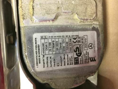

Was noch interessant sein könnte.... für die Gehäusetrennfugen gibt es fertig gestanzte Aluklebefolien, sodass keine Feuchtigkeit/Salzwasser eintreten kann. Ich habe mir einfach eine Rolle wärmebeständiges Aluklebeband besorgt und die Trennfugen damit abgeklebt. Auf der SH ist ein Aufkleber worauf man die Typausführung erkennen kann. Ggf. kann ich dir eine Teileauflistung/Explosionszeichnung zukommen lassen. Schick mir mal eine Mailadresse per PN.

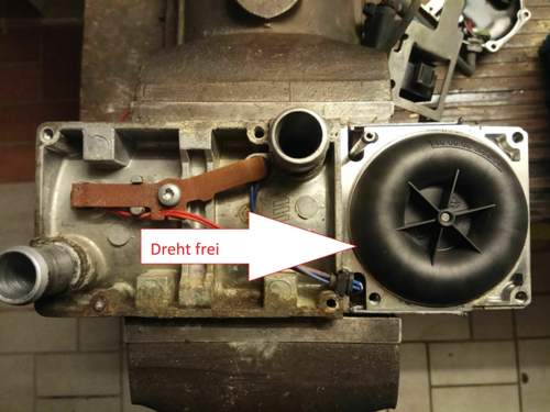

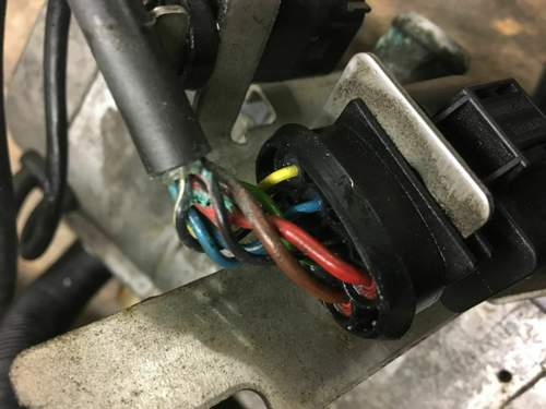

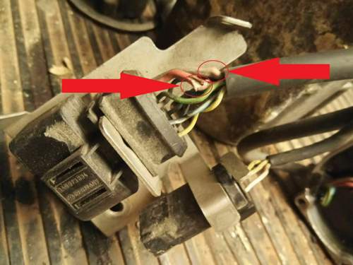

Also, die Standheizung ist demontiert. Das Gebläse ist frei!
Zwei Ummantelungen sind aber verschmorrt. Könnte es auch hieran gelegen haben?
Wenn ja, würde ich die flicken. Was würdet ihr empfehlen? Nur Schrumpfschlauch? Kürzen geht da wahrscheinlich nicht...
Sollten die Dichtungen o.ä. neu? Oder nur Abkleben wie von "bestesht" beschrieben?

Rot und Braun ist Hauptstrom(Nimmt zu viel auf) bau da ne neue ein und gut

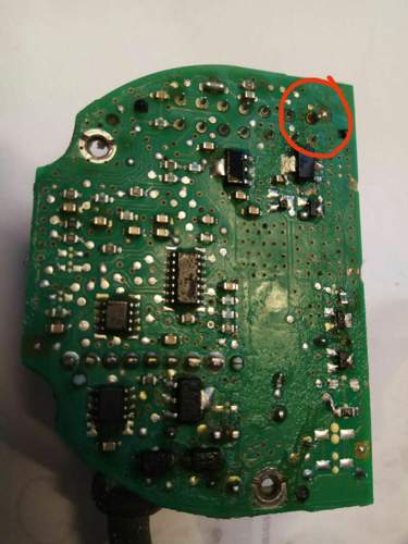

Vermute, dass das Steuergerät an meiner Standheizung Defekt ist.
Hatte folgendes geprüft:
1. Dosierpumpe und Gebläse über 12 V angesteuert. Beides i.O. Dosierpumpe 9.6 Ohm, d.h. auch i.O.
2. Kabel geflickt - im Fahrzeug montiert. Weiter keine Funktion.

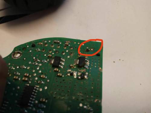

3. Steuergerät/Platine ausgebaut. Also das komplette Silikon rausgekratzt
An der Platine war eine Lötung vom Stecker n.i.O. (s. Bild, Lötung oben rechts)

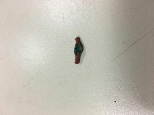

Die Messung des Wiederstands ergab ca. 20 Ohm von dem Lötzinn auf der Platine zum innenliegenden Pin! D.h. miserabler Kontakt. Neben der Lötstelle war eine Lotperle (Bild 2) Ggf. Ist es hier zu heiß geworden o.ä.? Kenne mich mit der Elektronik zu wenig aus ...
Daraufhin habe ich alle Kontakte vom Stecker nachgelötet.
Nach Einbau leider weiter keine Funktion.
Daher nun die Vermutung auf das Steuergerät.
Die SH wird Softwaremässig mach 10 erfolglosen Startversuchen verriegelt. Diese Verriegelung kann man nur über MB und die Stardiagnose aufheben. Könnte aber sein dass mit einer neuen SH und dessen Steuergerät dies nicht interessiert. Ging ggf. um deine alte SH.
Ok, d.h. evtl. funktioniert die SH wieder, wird aber vom System verriegelt?
Stimmt es, dass das Verriegeln auch "durch das Ziehen des Relais SAM Fond" zurückgesetzt wird? (-> lt. Mercedes Forum)
Welches Relais ist damit gemeint?
Würde dieses erstmal checken wollen, bevor ich die "neue" SH einbaue.
