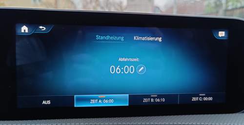

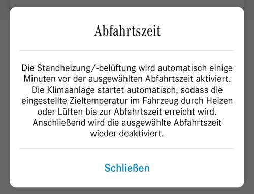

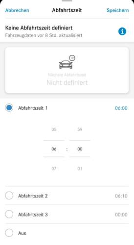

Das Zauberwort, was Du suchst, ist Abfahrtszeit. Darüber kannst Du einmalig oder auch wöchentäglich Zeiten festlegen, auf die das Auto geheizt wird. (bis zu 21)
Das geht über die App wie auch im Klima Menü im Auto. Ich habe es gerade bei meinem A250e nochmal geprüft, dass es auch in der App geht. Ich hatte aber davor auch schon einen A220d mit Standheizung und da ging es auf jeden Fall es im Auto einzustellen.

Ich kann nur drei Stück hinterlegen, aber kein Datum, somit geht's bei mir nur täglich.
Also funktionieren tut es bei mir sehr zuverlässig über die App, aber ich kann ebenfalls wie in den Screenshots von RedVision nur 3 Abfahrtszeiten hinterlegen.
