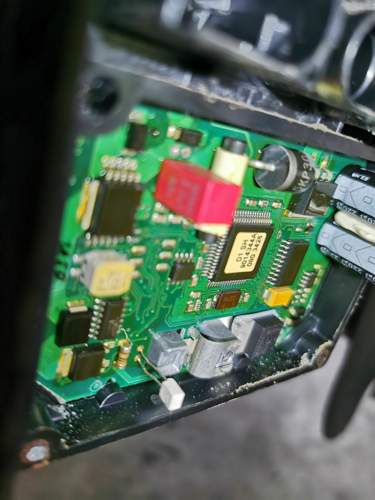

Guck Mal nach, welchen Wert der Temperaturgeber in der Standheizung anzeigt. Der wird wahrscheinlich so hoch sein, dass der Brenner aus dem Grund nicht angeht. Ein Fehler wird dabei nicht abgelegt.
Hatte ich bei meinem auch - Temperaturgeber ersetzt lief dann wieder.
EDIT: Hab ich schon weiter oben am 03.02.2016 geschrieben.

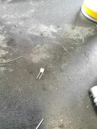

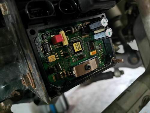

Mit VCDS geht es, der Temperaturgeber ist auf der Platine aufgelötet.
hat jemand schon mal die Platine rausgebaut und sie versucht, zu reparieren?
habe den Temperaturgeber auch neu eingelötet. Ist kein Hexenwerk. Hat mich 8,85€ inkl. Versand gekostet.
Habe mir direkt 2 bestellt. VERSCHWENDERISCH :-) ich weiß
Repariert-aus-video
2016-04-17-vw-geber-kuehlmitteltemp-standhzg
Hier kannst du erkennen wie ich den neue Temperaturgeber eingelötet habe.
Bild vergessen :-)
Standheizung-temperaturgeber-motortalk
