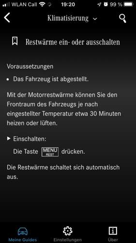

Naja, in der Beschreibung im Preisblatt steht folgendes:
Einsteigen, wohlfühlen und sicher losfahren. Die Standheizung mit Standlüftung bringt Ihren Fahrzeug-Innenraum an kalten und an heißen Tagen schnell und effizient auf eine angenehme Temperatur. Im Winter profitieren Sie zudem von eisfreien Scheiben und bei feuchter Witterung genießen Sie konstant freie Sicht ohne erneutes Beschlagen.
Also entweder der W205 kann‘s auch oder die Beschreibung ist falsch.
Das frage ich mich auch gerade.
Standlüftung ist möglich. Die Kontrollleuchte über dem Schalter der Standheizung leuchtet dann blau. Zur Beschreibung siehe auch Anhang.
Also lediglich Stauhitze abführen.
