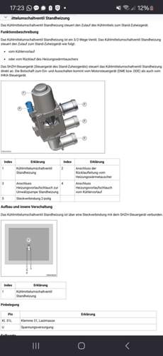

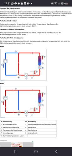

Nochmal zum Mitmeißeln...der Webasto-Nachrüstsatz der im Zubehör angeboten wird, wärmt den Motor NICHT vor. Und der Einbazsatz sowie das Kühlwassersystem ist auch nicht dafür ausgelegt. Im Gegenteil. Das System wertet einen Betrieb der Standheizung auf den Motorkreis als Störung des Umschaltventils. Ich bin auch darauf reingefallen und hab das schweinegeld ausgegeben. Ohne Motorvorwärmung bringt das Null. Es taut dir im Grunde nur die Fenster ab. Sobald du losfährst kommt nach 2min wieder eiskalte Luft. Wenn dir das soviel Kohle wert ist...bitteschön
Wer denkt dass man in einem F20 ein Heizgerät verbauen kann ohne sich um die Ansteuerung zu kümmern...äh...nein. man muss zumindest schon der Klimasteuerung, dem FEM und dem ICM beibringen das da was neues drin ist, sonst gibts weder warme Luft noch Wasserzirkulation. Ohne Ansteuerung hilft nur ein Feuerchen unter der Ölwanne wie bei den Russen.
Aber immer mach. Frohes Schaffen
1000070800
1000070805
1000070802

Interessant. Die Nachrüstlösungen von Webasto und Eberspächer schneiden ja einfach nur den Kabelbaum und steuern direkt den Lüfter an. Aber dein Kommentar sagt, dass du original nachgerüstet hast? Also mit Tausch des Klima Steuergeräts, oder?
Was war da der Aufwand, beim 3er muss man nur Pin 18 und 19 belegen und codieren, ist das beim 1er genauso?
Mir fehlt da die LIN Bus Anbindung um die Diagnose zu machen, die du nennst. Die ist im Nachrüstsatz vom 3er zumindest nicht drin.
Es war eine werkseitige Nachrüstung an nem Neuwagen. 2013 war ich noch so doof und hab mir einen 125d als Neuwagen (mit Klimaautomatik) gekauft. Die NL hat mir die Standheizung reingezimmert. Und glorreich verkackt. Knick in der Dieselleitung. Zum reparieren hingen sie den Auspuff ans Flexrohr. Zack...Flexrohr im A***h.
Am ersten kalten Tag hab ich dann mal nach 30min standheizeln die Schalliso vom Zylinderkopf runtergepellt und die Hand auf den Block gelegt. Eiskalt. Da ich nicht mehr zu den BMW-Schwachmaten damit wollte wer weiß was sie mir als nächstes kaputt machen, bin ich damit zum freien Meister der mir vorher in den Golf 4 ne Eberspächer eingebait hatte. Er hat mir dann erklärt warum der Motor mit dem Nachrüstteil nicht geht. Bis 2017 hab ich mich immer wieder damit beschäftigt und versucht das System so zu vertrimmen dass der Motor doch mit warm wird.Es hat mich einfach so angebrochen dass ich da 3000€ versenkt habe für was, das nicht mal im Ansatz die suggerierte Funktion erfüllt. Da hatte ich mir die FUBs besorgt. Bevor ich es lösen konnte hab ich 2017 den F20 gegen F11 getauscht wegen Nachwuchs. Der hat zwar gar keine Standheizung aber dafür Nightvision mit dynamic light spot. Hat mich schon mehrfach vor Wildgulasch bewahrt
