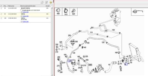

ich habe bei meinem S211 E320 CDI ( Bj 2005 )eine Standheizung ab Werk verbaut. Diese war defekt ( Laut Mercedes Benz ) ein Austausch seitens Mercedes war mir zu teuer so habe ich mir eine funktionierende Standheizung vom Gebraucht-Teile - Handel besorgt . Eingebaut, alles so weit OK in betriebgenommen habe ich die Standheizung bis jetzt noch nicht da ich das Kühlsystem nach Vorgabe entlüftet habe . NUN ZUM PROBLEM.
seit dem Wechsel heizt der Innenraum nicht mehr auf also es wird nicht warm im Fahrzeug und ich habe keine Ahnung woran es liegen könnte da es vorher funktioniert hat
Laut Auslesesoftware ist der Stromkreis vom Ventil offen oder überhitzt ???? ( CAR CDP+)
hatte jemand schon das gleiche Problem oder eine Idee?
oder muß das Ventil ( A 211 832 05 84 ) zum Wärmtauscher ( Heizungskühler ) getauscht werden ?

Bei Standheizung ab Werk ist das Ventil A 211 832 05 84 aber falsch. Es müsste A 211 832 06 84 sein.
Es könnte auch sein, dass Du vergessen hast das Ventil 230 wieder anzuschließen.
Stromkreis offen bedeutet normalerweise nicht angeschlossen oder Deine neue Standheizung ist nicht die Gleiche die vorher drin war und steuert das Ventil nicht an. Eventuell ist auch die Steckerbelegung anders.

Es kann nur das Ventil sein, weil dieses den Wärmetauscher abschirmt, bzw den Kreislauf öffnet oder schließt.
Du schreibst Du hast das Kühlsystem nach Vorgabe entlüftet.
Hast Du das wirklich so gemacht mit der Vakuumpumpe und war der Heizkreislauf dabei offen ?
In der Voragbe steht auch Entlüftungsvorgang auch für den Niedertemperatur-Kreislauf wiederholen. Hast Du das gemacht ?
Könnte es sein, dass doch noch Luft in dem Wärmetauscher ist ?
