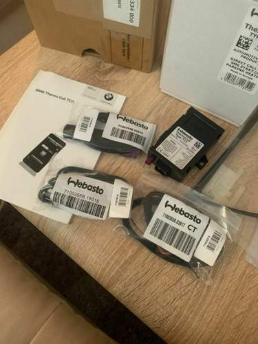

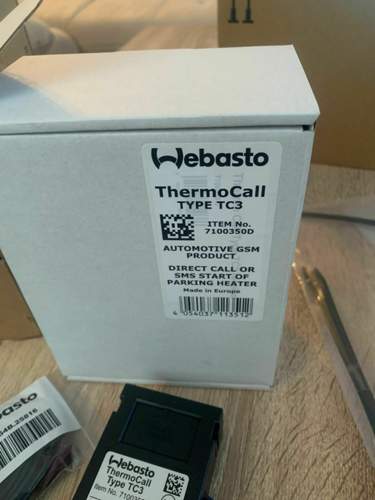

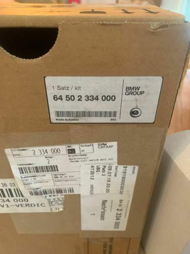

Hi kannst du mir sagen wie du das Thermocall nachgerüstet hast? Kann man das selbst einbauen ?! Ich hab das Teil original gekauft nun die Frage selbst einbauen oder zur Werkstatt!
Der Thermocall war mal als Paket zum Nachrüsten bei BMW verfügbar. Er funktioniert auch in Kombination mit dem normalen Telestart Handsender, nur vergessen Werkstätten gerne, die 2. Fernbedienung mit anzulernen. Man kann die Fernbedienungen nur zusammen anleren, nicht einzeln.
Der Thermocall ist leider nur halb ins Auto integriert. Er wird mittels einer 2. Fernbedienung (beim TC1.1 war noch die alte Telestart dabei) angeschlossen. Damit kann der Thermocall zwar per Telefon bedient werden, aber eine wirkliche Rückmeldung von der Standheizung bekommt der Thermocall nicht. Entsprechend fehlt das Feedback über die Thermocall Abfrage, ob die Standheizung wirklich läuft.
Mit dem Kabelbaum benötigt man daher auch nur den Anschluss an 12V und Masse + Antennenkabel für die Thermocall Antenne, wenn man es nicht über die Dachantenne vom Fahrzeug anschließt.
Kann man das auch selbst oder muss ich da zu bmw ? Bis jetzt wollte mir keiner(freie Werkstatt) damit helfen
