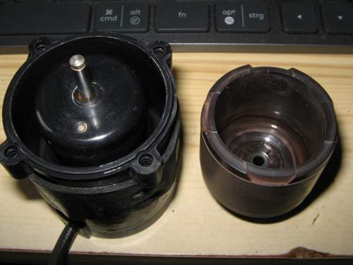

Moin,
die Pumpen sind bürstenlos und daher hat der antreibende Elektromotor keinen Verschleiß.
Es gibt innen auch keine Wellen, keine Dichtungen, die verschleißen könnten.
Das Flügelrad sitzt auf einer Magnetglocke, die wiederum ist mittig auf einem Stift gelagert und hängt über einem geschlossenen runden Gehäusedom. Die Glocke bildet den Außenläufer eines bürstenlosen Motors.
Die Magnete in der Glocke werden von Motorspulen aus dem inneren angetrieben.
Der Ausfall wird oft durch überalterte Kühlflüssigkeit verursacht. Wenn der Korrosionsschutzzusatz der Kühlflüssigkeit verbraucht ist beginnen Teile im Kühlsystem zu rosten. Die Magnete der Pumpe fangen die Rostpartikel ein und die Pumpe läuft nicht mehr sauber an, schließlich ist die Glocke fest.
In der Pumpe findet sich dann eine Ansammlung schwarzer Partikel.
Die Bilder sind von einer Pumpe, die vermutlich in einem System ganz ohne Korrosionsschutz gelaufen hat, hier ist es sogar brauner Schlamm. Die Pumpe war nach Reinigung in Ordnung.
Wenn die Pumpe von der Standheizung selbst eingeschaltet wird begrenzt die Steuerplatine den Strom, dann kann die Elektronik der Pumpe die Blockade überstehen und die betroffene Pumpe ist nach Reinigung in Ordnung. Wenn die Pumpe direkt mit 12V angesteuert wird ist der Strom bei Blockade zu hoch und sie ist meist wegen Folgefehler an der Elektronik unbrauchbar.
Wenn es im Umfeld so viele Pumpenausfälle gibt würde ich für die regelmäßige Auswechslung der Kühlflüssigkeit werben.
Pendlerrad
Standheizungspumpe fest
Rost aus Kühlflüssigkeit
Pumpe gereinigt
@FrauenHeld schrieb am 28. November 2024 um 09:56:08 Uhr:
Kann man diese Pumpe selbst austauschen oder muss man dazu in die Werkstatt?
Du hast noch nicht angegeben, welche Heizung verbaut ist und wo die Pumpe sitzt.
Wenn die Pumpe nicht direkt an der Heizung sitzt und der Anschlusstecker zugänglich ist kann man sie vermutlich einzeln ausbauen. Viele Pumpen haben einen zusätztlichen Stecker für das Anschlusskabel direkt am Pumpengehäuse, das macht es einfacher.
Aber auch wenn die Heizung mit ausgebaut werden muss ist das keine Raketentechnik.
Wenn das Kühlsystem durch Öffnen des Ausgleichsgefäßes drucklos gemacht wird können die Schläuche für Hin- und Rücklauf der Heizung mit Absperrklemmen oder -Zangen zugedrückt werden und dann muss nur wenig Kühlflüssigkeit aufgefangen werden. Ansonsten Kühlflüssigkeit vorher ablassen.
Wenn die Heizung nach Ausbau durch einen Schlauchbogen ersetzt wird kann man das Fahrzeug ohne Standheizung nutzen.
