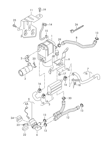

na, den defekten Sensor G18 austauschen
ich gehe jetzt von einer originalen Standheizung aus, dann ist es im Passat B7 der Sensor: 1K0 815 111 A
hier noch eine Beschreibung zum wechseln: http://touran.touran-club.de/366/

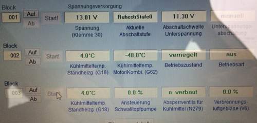

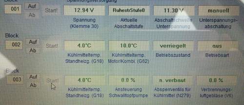

Mit angeschlossenem VCDS , nochmals gestartet, mit EInsicht auf die Messblöcke. (sihe Bilder)
Kühlmitteltemperatur stieg auf bis zu 205° und ging dann auf Störung.
Das Feld Verbrennungsluftgebläse ging bis auf 100% und dann logischerweise nach Störung wieder runter.
Erneute Fehlersuche ergab:
Fehler 01411 -Temperaturfühler (G18)
007-Kurschluss nach Masse - Sporadisch.
Liegt es jetzt also definitiv am Temperaturfühler?

Wenn alles abgekühlt ist, wie viel Grad zeigt dann G18 an?
(Standheizung aus und Motor aus - zb morgens, wenn der Wagen über Nacht nicht bewegt wurde)
