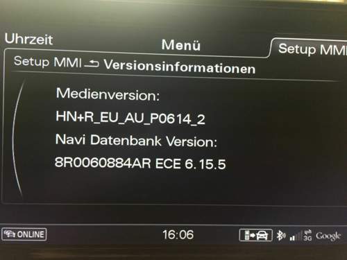

Welche MMI Version hast du? Woher bist du genau? Könnte die die 783 drüber bügeln..Kann nur helfen...

Welche MMI-Version ist denn die aktuelle? Ich schaue dann einmal nach, welche in drin habe.
