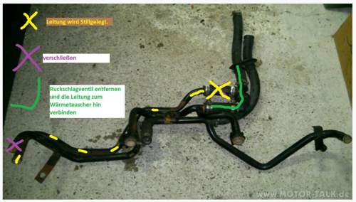

Ich suche jemanden der ein original Einbau der bbw46 im AEC hat. Es geht auch S4 ABH.
Mir geht es hauptsächlich um das Wasserrohr hinten an den Köpfen. Bräuchte ein Bild für das Wasserrohr für STHZ damit ich es nachbauen kann.

Ich bin auch damit beschaeftigt :) leider hilft das Bild nicht. Es aendert sich auch nichts an dem Bild wenn man zwischen 1 und (1) hin und her klickt.....nur die Preis ;)
Auf dem Bild ist m.M.n. das Rohr zu sehen fuer Fahrzeuge Ohne St.hz.

ist doch schon weiter oben das Foto.....leider nicht hilfreich, da man den Schlacuh für die SDHZ nicht sehen kann!
Jaja das Rohr hat einen weiteren Anschluß mehr nicht.

Ja leider gibst es nur das ein Bild für das "normale" Wasserrohr. Das für STHZ müßte eigentlich 2 weiter Anschlüsse haben.
Mal sehen wie ich das machen. Hab da noch ein Wasserrohr vom A8 V8 da welches für STHZ ist. Das wird aber zusätzlich hinten angeschraubt. Geht aber bei unsern nicht. Kein Platz. Also muß ich was Löten.
Weiß nur leider das Schema des Rohrverlaufes nicht. Deshalb wäre ein Bild hilfreich.

Meinst du das Rohr hier ganz rechts auf dem Bild, fleshgear?
